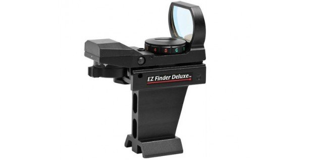

En astro on a un truc de tir recyclé comme viseur
Et bien en astro c'est pas adapté.
L'intensité même sur 1 est trop forte, il y'a une demi-douzaine de mires qui toutes cachent le centre de visée.
En tir c'est excellent mais en astro c'est de la daube.
