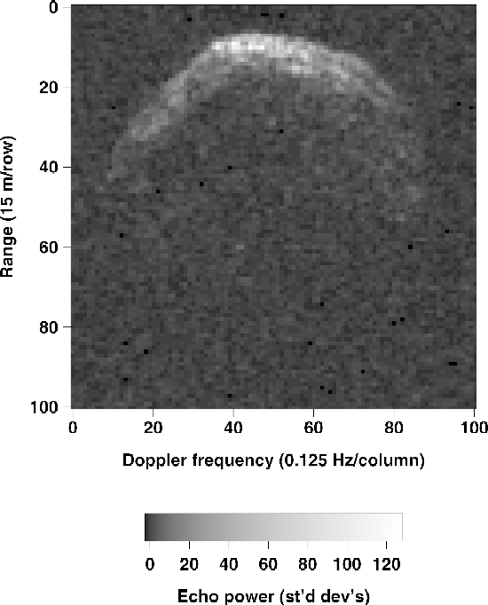

L’astéroïde (29075) 1950 DA est une agglomération lâche d’une pile de débris qui ne peuvent être maintenus ensemble que par la gravité puisque cet astéroïde tourne si vite sur lui-même que la force centrifuge est supérieure à la force de gravité. "La rotation de cet astéroïde est si rapide qu'à son équateur, il y a de la gravité négative". Donc, s’il n’y avait que la force de gravité pour maintenir ensemble tous les débris qui forment l’astéroïde, il se désintègrerait.
En effet, cet astre tourne sur lui-même à une vitesse supérieure à la limite de dislocation pour sa densité. Mais il reste uni. Donc, il y a une autre force en jeu : la force de Van der Waals. Elle agit au niveau atomique et moléculaire et retient ensemble les composantes de l’astéroïde. C’est la première fois que cette force est observée.
L’autre raison pour laquelle on s’intéresse à 1950 DA est qu’il s’agit d’un astéroïde géocroiseur qui pourrait heurter la Terre en 2880. La probabilité d’une collision, s’il n’y a pas de modifications des trajectoires, est de l’ordre de 1/300, ce qui en fait une source réelle d’inquiétude.
(cf. http://www.nature.com/nature/journal/v512/n7513/full/nature13632.html)

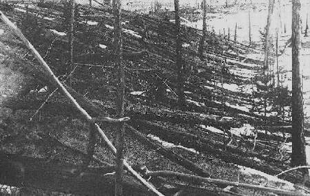

Cela me fait naturellement penser à l'évènement de la Tunguska : pas de cratère, aucun fragment trouvé au sol, mais une énorme explosion en altitude et toute une région entièrement ravagée.

Ils commencent dans leur article par expliquer que l'astéroïde ne peut pas être constitué d'un bloc unique, mais que seul un agglomérat de particules permet de justifier ses caractéristiques physiques (densité, porosité...). Mais, il tourne trop vite sur lui même pour que la gravité seule retienne la matière, il y a donc un hic. Ils font alors l'hypothèse de la force de VdW, dont on a constaté les effets sur la régolithe lunaire.
For the derived bulk density, (29075) 1950 DA has 48 ± 24% of its surface experiencing negative ambient gravity (...) This makes the presence of a fine-grained regolith unexpected, and requires the existence of cohesive forces for (29075) 1950 DA to retain such a surface. (...) To prevent loss of surface material requires bond numbers of at least one, but surface stability requires the bond numbers to be greater than ten, which places limits on the possible grain sizes present. (...) this relationship dictates that only grains with diameters less than ~6 cm can be present and stable on the asteroid’s surface.
