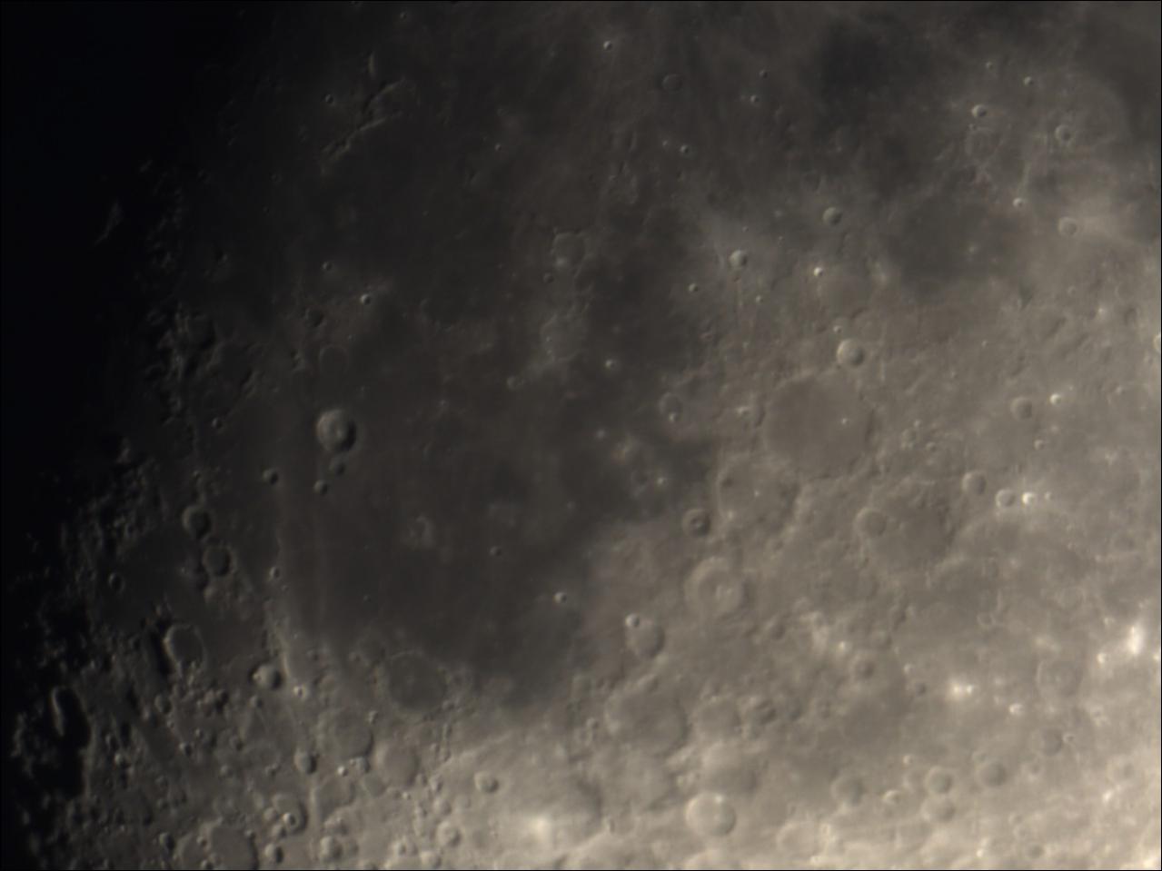

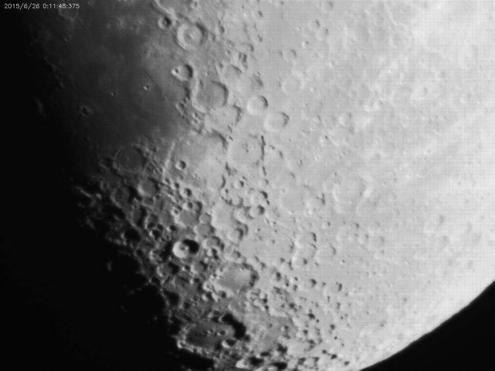

Déjà il faudrait préciser avec quel imageur comme on dit en astro l'image à été réalisée.
C'est vrai que ces pointillés sur l'image sont curieux.
En dehors de ce phénomène, il semble que la mise au point n'est pas été optimale car léger flou qui ne ressemble pas à celui que l'on a lorsqu'il y a forte turbulence.
Par contre par chez moi (île de France), il y avait un voile nuageux important, je ne sais par chez vous.
Je ne peux pas fournir d'avis plus éclairé relatif à la question posée.
Desoler autant pour moi
oui leger flou et un peu de turbulence quand meme
QHY5L-IIc
possible qu'il y ai un leger voile nuageux mais je ne comprend pas pourquoi les pixels sont visible a ce point
probleme que je n'avais pas il y a un mois
photo prise le 28 mai
http://www.webastro.net/forum/attachment.php?attachmentid=28596&stc=1&d=1435303620
filtre meade series 4000 ND96(0.9) utiliser sur les 2 photos
merci

Bonjour, alors quelque piste pour améliorer tous ça.
- Si possible faire la mise au point sur une étoile qui est à la même hauteur que la lune, puis après pointer la lune en ne touchant plus a la mise au point.
- Enlever si possible le filtre 0,96, il ne sert à rien en photo, un ir-cut ou un filtre rouge serait mieux indiqué.
- Ajuster au mieux le temps de pose pour éviter le plus possible la surexposition.
- Je ne sais pas ce que veux dire le "reduce traffic usb 10", mais si c'est une compréssion du signal, le virer.
Yves.
salut et merci pour les reponses
c'est vrai j'avais pas penser au filtre rouge
la prochaine fois je fais la mise au point sur une etoile pour voir
merci encore
ça ressemble à première vue à une photo trop compressée et plus adapter à sa taille. regardes du coté des paramètre de compression et de taille..
