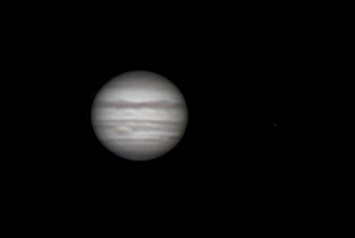

Je ne pense pas que ça fasse trop : sur la FS78, quand je faisais de la webcam, j'étais parfois à 4,3x avec le vari extender comme barlow. Et ça passait ! La preuve :
En plus, la barlow vari extender n'est pas exempte de défauts : elle donne un très léger résidu chromatique (supprimé au traitement) et il est possible que la powermate soit meilleure.
