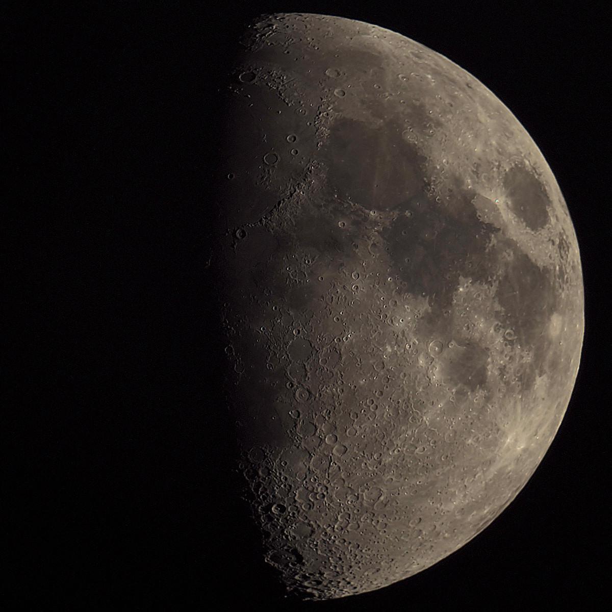

Après avoir essayé une première fois avec un résultat plutôt encourageant, puis une deuxième encore meilleure, voici donc le résultat d'un essai plutôt amusant : prendre la Lune en journée, sans aucun filtre!
Premier essai le mardi 23 juin à 21h30. Le Soleil était proche de l'horizon:
L'intérêt réside dans le très faible contraste, donc le très faible niveau d'informations que j'avais sur les photos à cause du ciel "voilé" par le bleu du ciel de jour. Photo prise au Canon EOS450d défiltré partiel avec le micro Strock T200 sur table équatoriale (48 photos / 40 offsets / 20 darks / 12 flats):

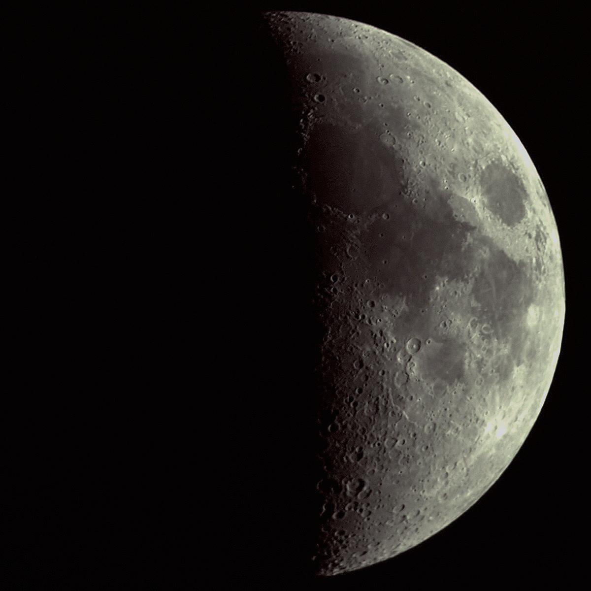

2ème essai le jeudi 25 juin à 20h30. Le soleil était encore à 8° au dessus de l'horizon... Bref, encore moins de contraste... Cette fois, 76 photos sélectionnées parmi 110. 80offsets, 40 darks, 30 flats (sur le ciel proprement dit!):
Vos remarques sont les bienvenues.
Christophe
Faire des offsets et darks est nécessaire pour annuler les pixels chauds, et vu la puissance des filtres ondelettes appliqués en fin de traitement, c'était nécessaire.
Sous IRIS, il est impossible de faire ce traitement sans flats, qui a l'intérêt de pouvoir compenser les poussières et vignettages.
Donc oui, c'était nécessaire vu le faible niveau de signal et le risque d'avoir une image fortement piquée par les pixels chauds.
Christophe
