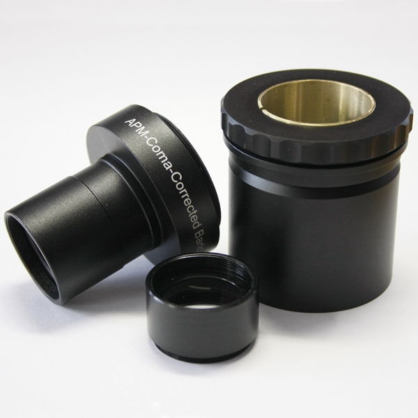

Pour la barlow j'en utilise 2
une 2.7X APM , l'avantage c'est qu'elle corrige la coma des newton

j'utilise l'APM 2.7X comme je disais
ça marche très très bien avec un APN ( format APS-C) et tres bien aussi en visuel au besoin ( meme si j'aime pas)
si tu veux vraiment une barlow en 2"... regarde la televue mais c'est pas le meme prix! mais avec mon expérience, c'est inutile tant qu'on reste en APS-C
j'utilise l'APM 2.7X ça marche très très bien avec un APN ( format APS-C) ... une barlow en 2"... c'est inutile tant qu'on reste en APS-C

tu n'utilise pas le MPCC
tu fais comme d'hab avec un oculaire ( en 31.75) tu monte la barlow elle a un filetage prévu pour mettre directement la bague T2 et à la bonne distance pour corriger la coma des newton a f5
tu prends le bloc complet ( barlow, adaptateur pour la bague T2 et adaptateur pour oculaire)
Haa chouette vu comme ça tout s'explique !! Cool donc :) Merci Mazen !
