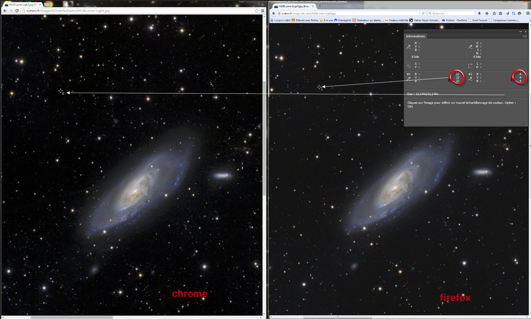

Depuis peu sous Google chrome, j'ai les images qui ont le fond de ciel noir, comme si on avait monté l'histogramme. Je n'ai pas le pb sous Firefox.
je n'ai pas trouvé de paramètres , avez vous une idée ?

c'est exactement mon problème Nicolas !
En fait , c'est que j'ai vu notre AAPOD avec NGC891, je me suis dit , "mais il sort d’où cette image toute noire !! " c'est après que j'ai compris que c'est Chrome qui merde depuis peu.
Je suis passé a Firefox, j'aime moins l'interface, mais au moins plus le problème.

Je te laisse imaginer comment on doit voir nos images avec 18 unités de moins dans le FDC :)
Avec IE c'est pas terrible non plus, j'ai aussi une différence de mais plutôt dans les rouges qui sont plus saturés que avec Firefox !
Après je ne sais pas comment faire pour dire aux gars qui regardent l'image de la regarder avec Firefox.
Pour résumer
Firefox : fidèle aux image sRGB avec Photoshop
Chrome : baisse le FDC de 18 unités en moyenne
IE : sature la couche rouge
Tout va bien donc :)
