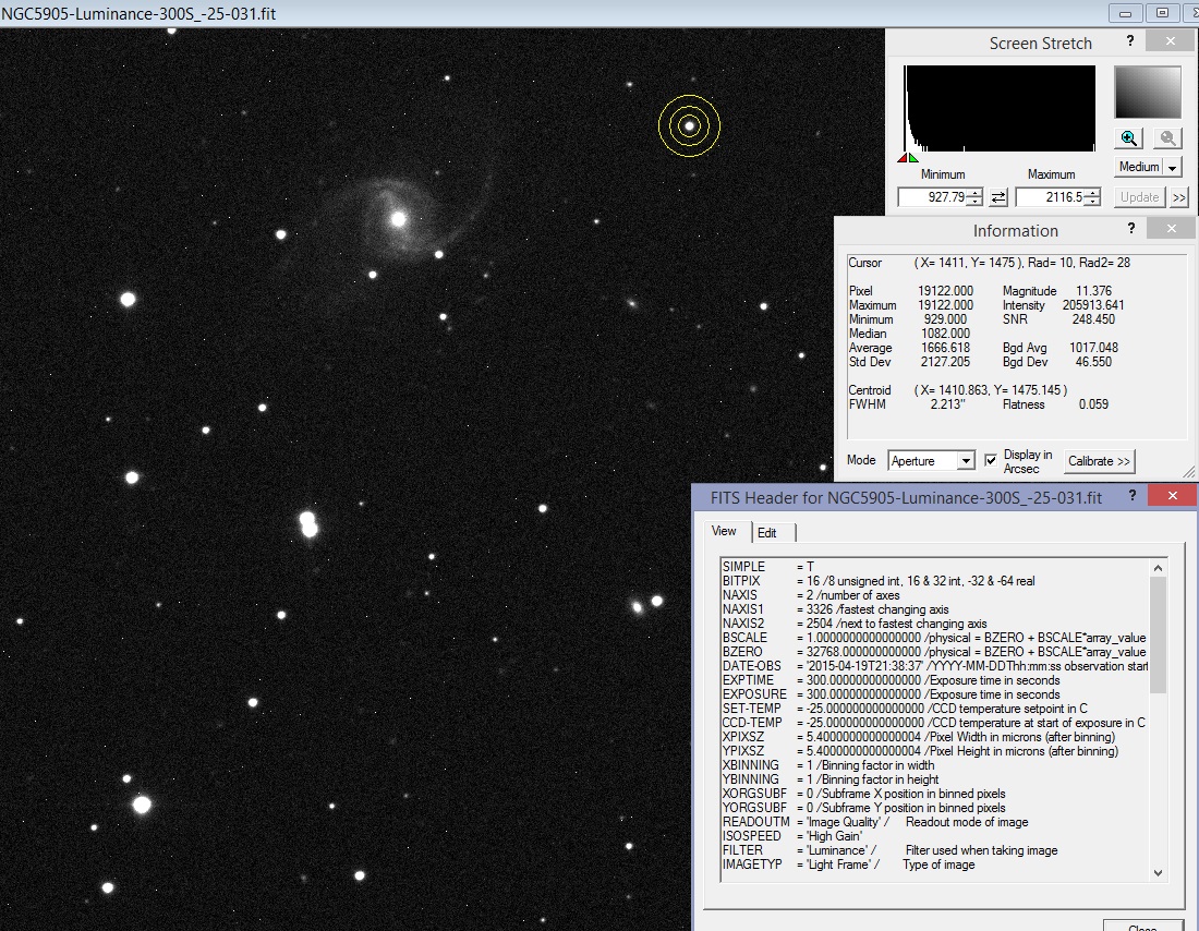

La meilleure brute dans MaximDL :

J'ai regardé sur ton site la FWHM pour cette image, tu as un sacré écart entre les meilleures et les moins bonnes, t'aurai pas un soucis de variation de la map ??
Fred
Merci Bernard et Fred.
  Citation
Oui tu as raison, le seeing etait pas très bon, la meilleure image date même pas du même jour d'ailleurs. Mais durant la nuit la MAP bouge, peut être avec aussi le déplacement du primaire....
Bah si le primaire bouge latéralement dans son barillet ce n'est pas grave, au pire l'image se décale sur le capteur.
Tu ne retouches pas la map après quelques poses ?
