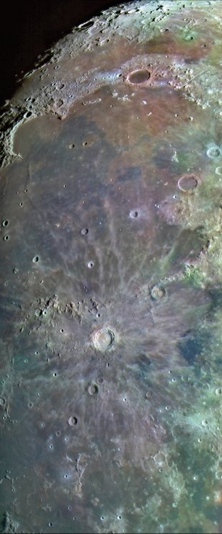

Bon, comme je me soigne, j'ai rangé les barlow et j'ai fait des mosaïques en couleurs accentuées (gros boulot de traitement car 3 couches à traiter).
Le secteur étendu de Copernic :

Une version un peu plus pêchue de la Lune en couleur pour mieux distinguer les différents types de sols dans les mers et qui permet également de deviner les types de sols qui ont été recouverts par les éjectas de Copernic.
