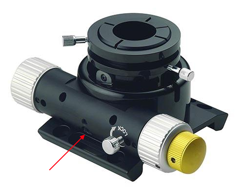

Je te propose de vérifier un truc ; je ne connais absolument pas ce PO mais je ne peux croire qu'il n'y a rien pour augmenter la pression sur les galets...
Normalement, l'axe des molettes en tournant frotte sur la glissière crémaillère et fait avancer ou reculer le coulisseau.
Cet axe des molettes doit avoir une vis qui lui appuie dessus via du téflon. C'est cette vis que tu sois trouver.
En serrant cette vis (si c'est la bonne), cela va appuyer plus fortement sur l'axe d'entrainement, qui appuiera lui plus fortement sur la glissière, poussant ainsi le coulisseau sur les galets. Normalement cela va durcir la mise au point et faudra trouver le bon compromis.
Amicalement, Vincent

On peut certes serrer cette vis, c'est ce que j'ai fait.
Mais cela ne supprime nullement le jeu entre les roulements et le cylindre 2" qui coulisse dessus.
En serrant cette vis, on cale simplement le cylindre contre 4 roulements, et donc on décolle le cylindre des 4 autres roulements.
En fait rien n'est prévu pour ajuster les 8 roulements contre le cylindre qui coulisse.
Serrer au max la vis, ne règle rien.
Et quand on la serre comme un malade, le molette du crayford tourne dans le vide, et le jeu persiste...

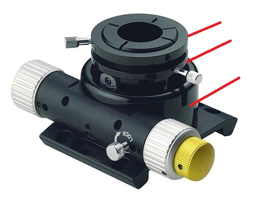

Les pièces, avec les flèches rouges, sont en plastique :
Le reste est en métal
Modifié par lucienne
