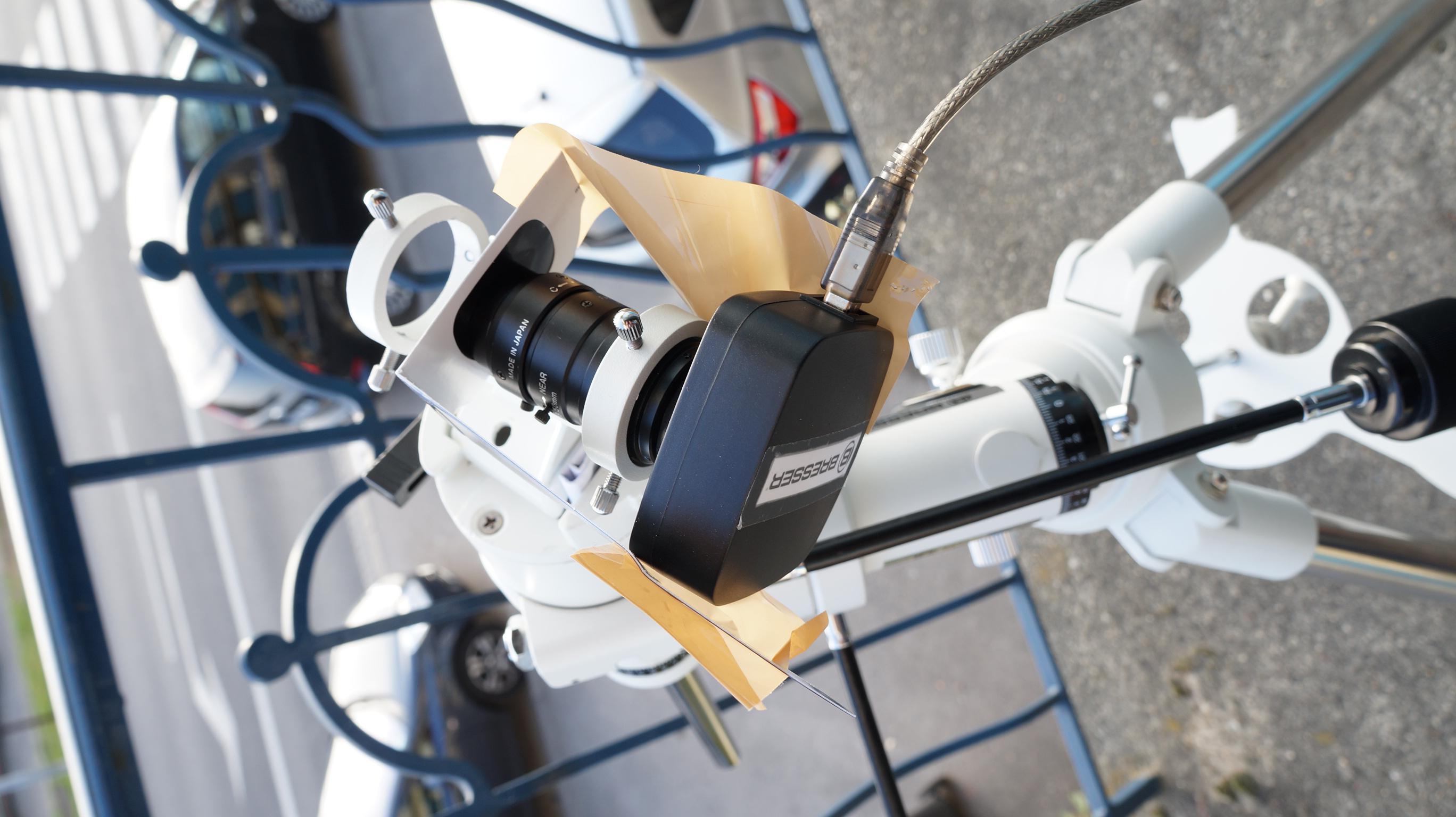

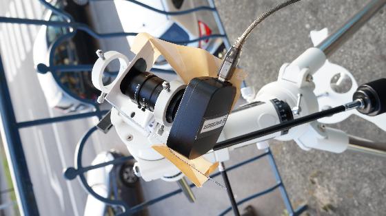

J'avais fait un bricolage "expérimental" avec un ancien objectif made in Japan de 30mm fixé sur ma caméra astro en ayant mis un bout de lunette solaire (de l'éclipse):
Mais au moins c'est sans risque pour tes yeux, pas pour le matériel.
