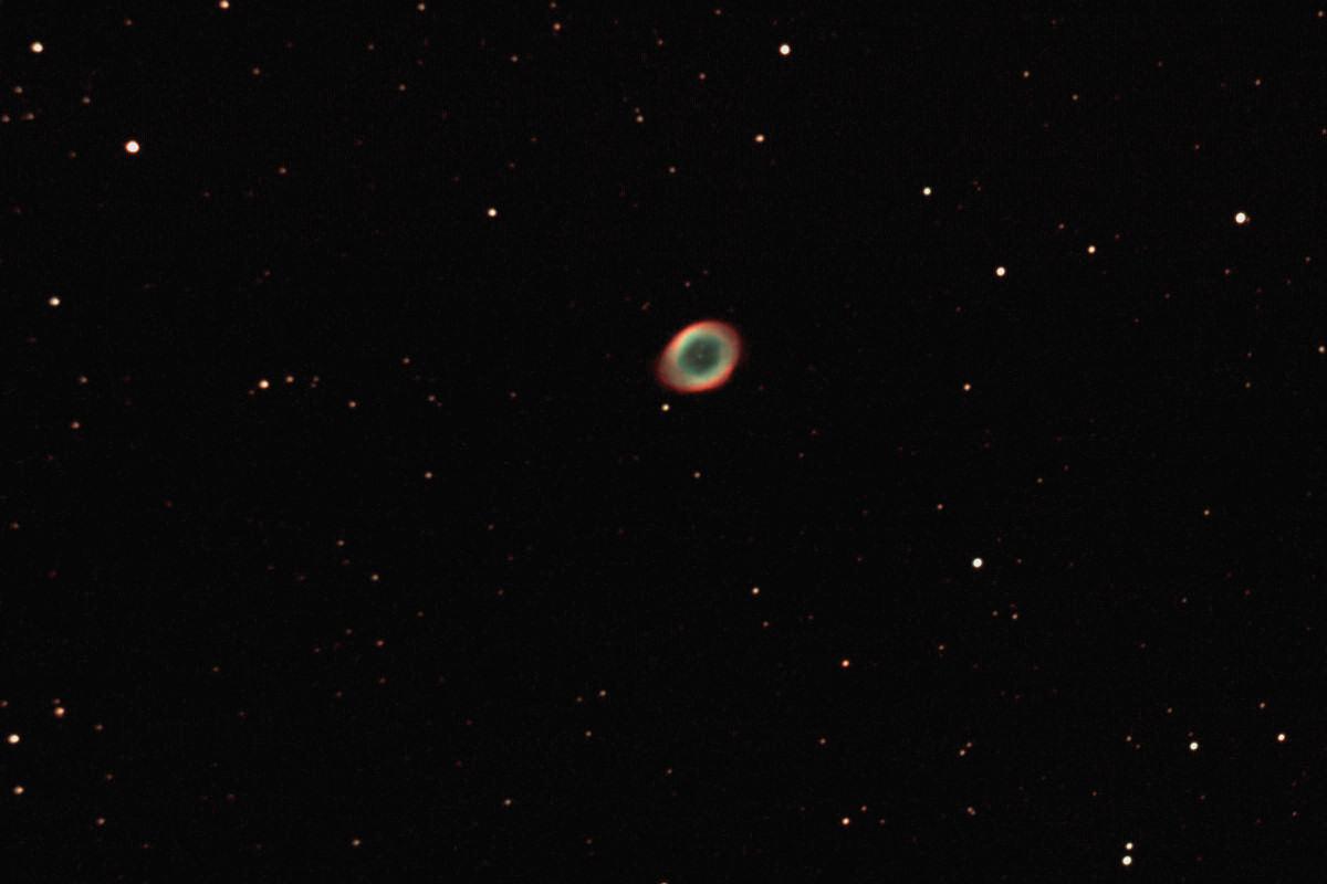

M57: 86 photos de 6s soit 8mn36s de pose (+ offsets / dark / flats).
Photo croppée uniquement.

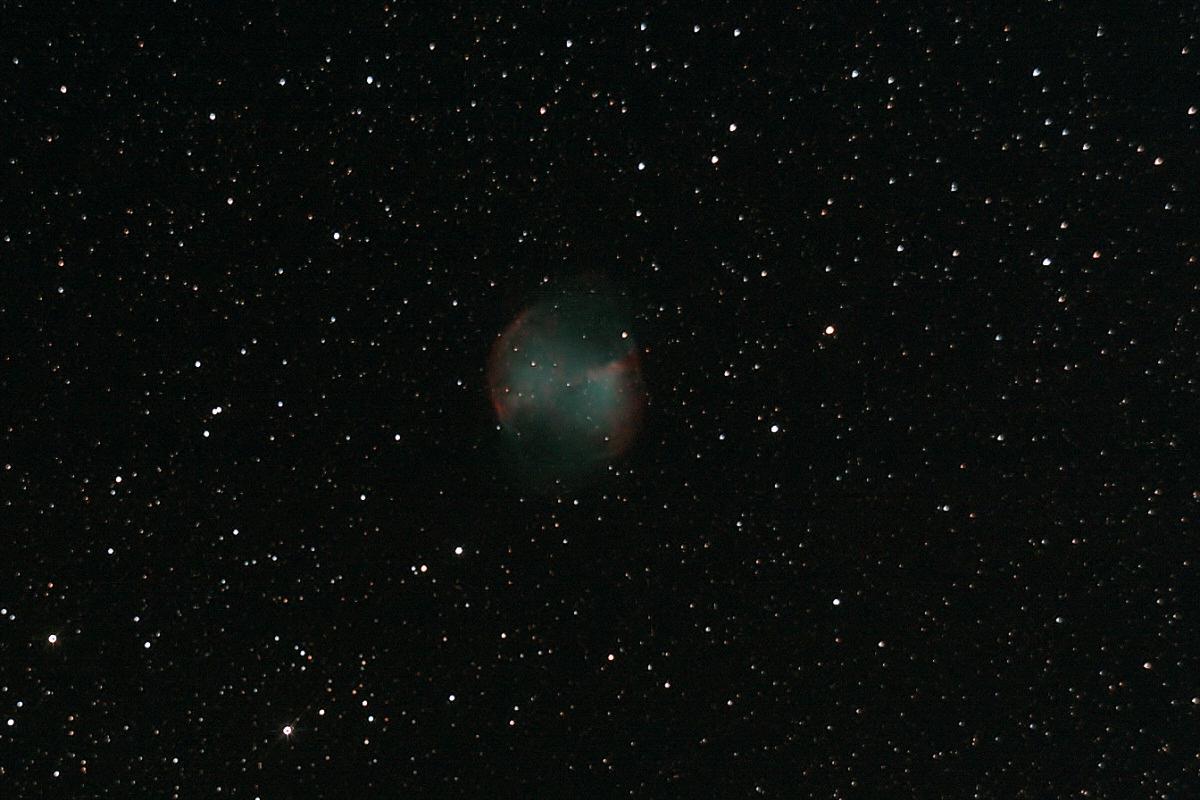

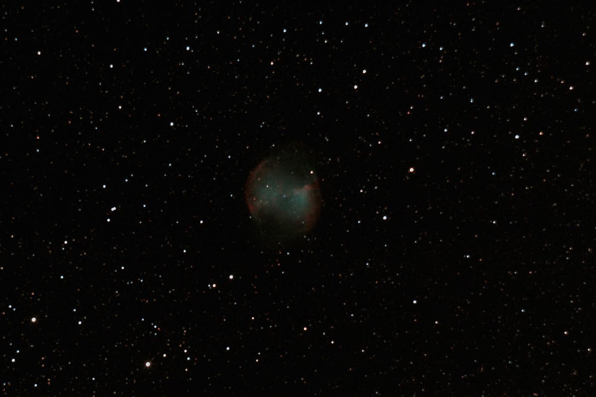

M27 : 118 photos de 6s soit 11mn48s de pose (+ offsets / dark / flats).
Photo à 50% puis crop. J'ai volontairement choisi de ne pas la "surbooster" pour respecter son rendu réel.

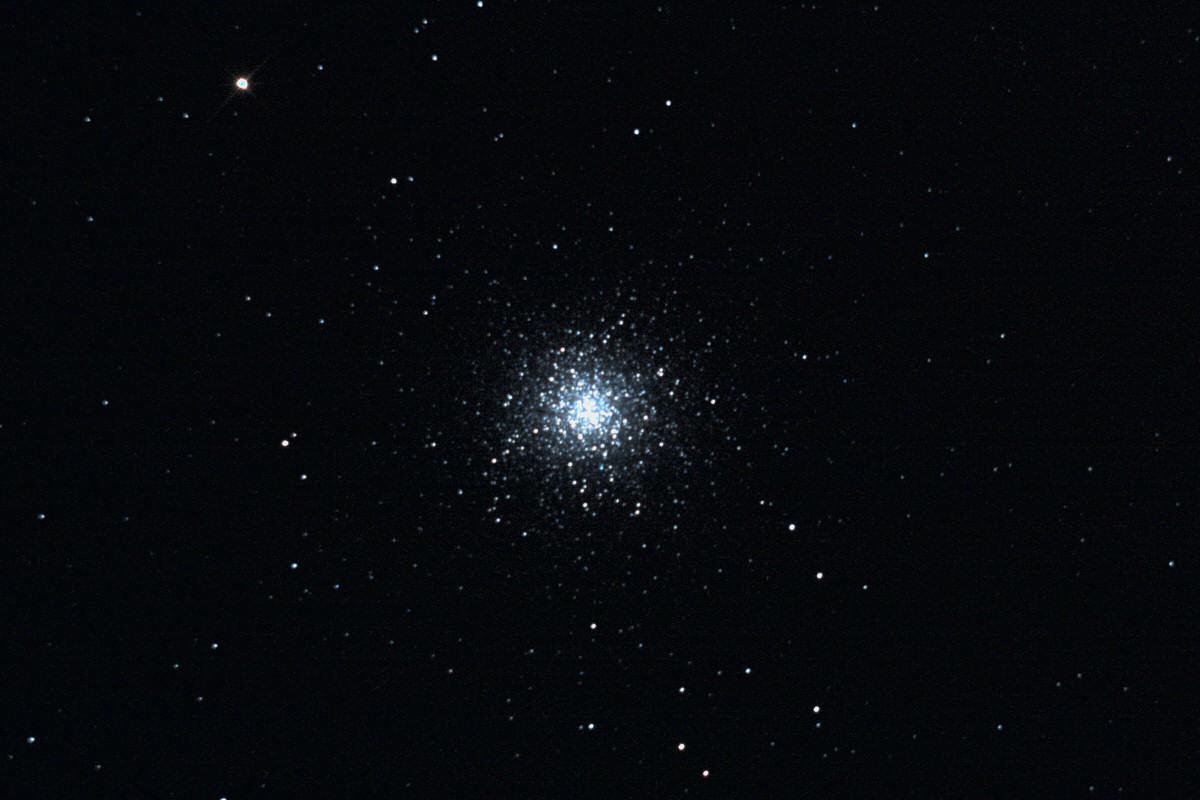

M13 : 40 photos de 6s soit 4mn de pose (+ offsets / dark / flats).
Au global, j'arrive à un FWHM d'environ 4" d'arc ce qui était mon objectif.

Voici une version remasterisée de M27. J'ai utilisé le filtre "Gamma" sous IRIS, donc avec la profondeur native des données des fichiers .pic
çà permet de faire ressortir les zones les plus faibles sans pour autant cramer les zones plus brillantes. J'ai volontairement limité le boost sur M27 proprement dite afin de respecter son aspect à l'oculaire.
Au final, toutes les petites étoiles apparaissent donnant vraiment une impression "stellaire" du plus bel effet!
