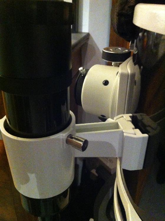

Sur le montage d'origine mon chercheur a la même configuration que sur toutes les images de modèle de sw que je trouve sur Internet, c'est-à-dire celle-ci :
Les vis d'alignement du chercheur se situent à l'arrière du chercheur. Pour sa mise en place le chercheur se glisse dans son support du bas vers le haut. Il rencontre une butée (en bas) qui le stoppe dans son ascension puis on le maintient en place à l'aide d'une vis de serrage.
Or voici trois fois que lorsque je commence une soirée d'observation en voulant aligner mon chercheur, ce dernier me reste dans la main ! Comme je n'ai pas pris le soin de resserrer la vis de serrage, le coco glisse vers le bas et n'étant pas arrêté par la butée , il se fait la malle :o !
J'en ai parlé à l'ami Popov qui m'a astucieusement conseillé de démonter le support et de le fixer dans l'autre sens : butée en haut et donc enfilage par le haut (vu que la butée se situe sur la partie métallique du support qui glisse dans l'autre partie du support fixée au tube).
J'espère que je suis à peu près clair :D
J'ai donc démonté ledit support (et j'ai été bien content d'avoir laissé le couvercle du primaire pendant l'opération car je n'avais pas repéré la plaque métallique de renfort situé à l'intérieur du tube qui s'est fait une joie de tester la loi de Newton sur la chute des corps lorsque j'ai ôté les vis de fixation ;))
Et je me retrouve à présent avec la butée en haut qui bloque vers le bas la partie mobile du support, ce qui est bien mieux.

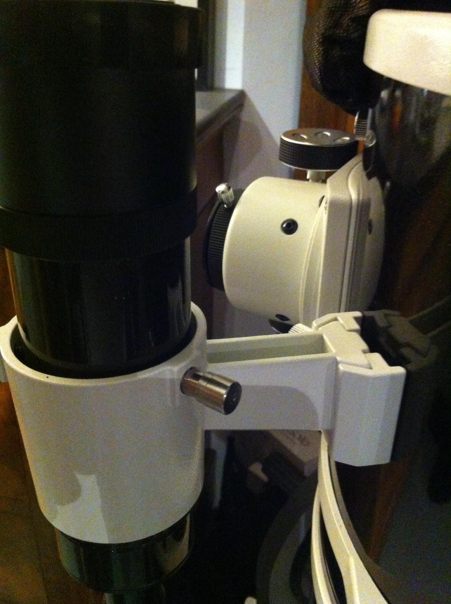

Je cherche la photo, voilà :) :
On voit bien la butée rectangulaire au milieu qui repose sur la partie du support fixée au tube.
Du coup je me retrouve avec les vis d'alignement du chercheur plus à l'avant du chercheur qu'avant. Je n'ai pas testé mais je pense que ça ne change pas grand-chose.
Je me retrouve aussi avec une forme incurvée (design)avec le creux vers le haut et non plus vers le bas. Ça je sens que ça va finir en nid à humidité et à poussières diverses :/
Mais surtout je me retrouve avec une question existentielle : pourquoi cette butée semble-t-elle être systématiquement montée à l'envers sur les notices et photos :?:
Il y a comme qui dirait un truc qui m'échappe et si quelqu'un peut m'aider à comprendre je veux bien :)

Sur la photo du bas ton chercheur est monté a l'envers car ton support (tube) chercheur est monté a l'envers,
remet le à l'endroit et ton chercheur (optique) dans le bon sens et voila retour configuration d'origine, comme sur la photo du haut.

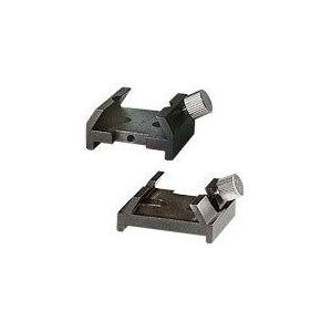

Certains sabot pour chercheur dispose de deux ergots (rare) donc pas de sens obligatoire et certains ont un ergot soit vers le haut ou soit vers la bas:
Aprés bien sur a toi de voir comment tu te sent le mieux pour utiliser ton chercheur.
Mais vu la photo que tu as fourni il y a juste a retourner le sabot et a remettre le chercheur dans le bon sens et tout rentrera dans l'ordre :be:
:) idem sur mon Dob SW 200/1200
Par contre, sur le TAL N150/750, il y a deux arrêtoirs (vis): impossible de faire bouger dans un sens ou dans l'autre ... mais bon, TAL ne fait pas des Dobs de 300 :D.
le problème n'est pas que l’arrêtoir soit d'un coté ou de l'autre sur le sabot, c'est qu'il est à la mauvaise extrémité sur le support chercheur.
Le premier qui a fait le proto s'est gourré et depuis personne n'a jamais pris soin de rectifier l'erreur :be:
Eviter de monter ton support dans l'autre sens vis de réglage en haut car les rainures pour le joint caoutchouc et les vis de réglages ne sont plus à la bonne place et ton chercheur va se dérégler ou bouger plus vite.
C'est peut-être quand même la première chose à faire quand tu mets ton chercheur en place, et même avec la butée si tu ne serres pas cette vis, ton chercheur bougera constamment et ne servira pas à grand chose.
Voilà, je l'ai justement démonté et mis à l'envers pour permettre à la partie mobile d'avoir un arrêt vers le bas.
Du coup cela nécessite de positionner l'ergot en haut.
:) idem sur mon Dob SW 200/1200.
Salut Starac :)
Et du coup tu l'as laissé comme à l'origine ou non ?
C'est quand même bizarre cet ergot qui est en bas alors que cela ne sert à rien au lieu d'être en haut là où il serait fort utile non :o ?
