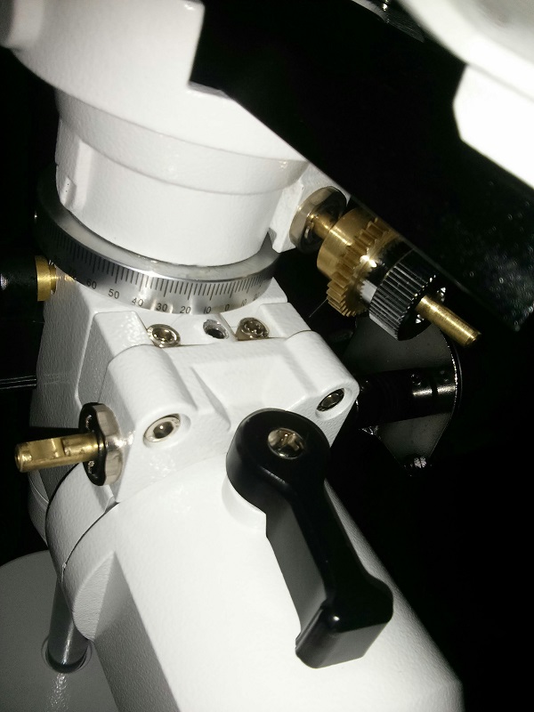

Ensuite, vers 23h30 j'ai voulu affiner la mise en station, et comme l'indique la notice de la monture, j'ai placé mon téléscope sur la graduation 90° de l'axe de déclinaison. Et là, ce que je ne comprend pas c'est que dans cette position, le scope n'est pas du tout aligné sur le pied "nord" de mon trépied... En fait, pour ça il faudrait que je me mette sur la graduation 80°. Je précise que j'ai vérifié que le réglage fin en azimuth était bien centré.
J'ai pris une photo des graduations autour de 0°, et on constate bien que ce n'est pas centré par rapport à l'axe de la monture :
Est-ce que j'ai raison de penser que ce n'est pas normal ?

Les conseils ne sont pas mauvais mais sur ta monture le réglage du DEC sur étoiles ne s'applique pas.
Sur une EQ3-2 ça n'est pas comme sur une SVP, l'axe DEC est réglé d'usine.
Il n'est pas parfait mais pas si éloigné que ça du 90 vrai car le débattement du réglage est faible (+-3°, pas plus que ça et avec des outils, pas manuel).
Attention, il ne faut te fier qu'au petit index rapporté et surtout pas au bas-relief.
Là sur la photo je vois que tu as pointé le 90 justement avec ce bas-relief qui est complètement aux fraises et on voit que la queue d'aronde est de traviole.
C'est ballot mais un défaut de construction fait que tu ne peux te baser que sur la plaquette de l'autre côté.
Si tu es bricoleur tu pourras peut être coller un truc sur le bas-relief pour avoir un index fiable.

Sur la photo ta monture est à 80°
Tu vois le frein en AD ?
Normalement tu devrais avoir le zéro qui pointe vers le frein, pas le 10 comme sur ta photo.
Lis de l'autre côté, là ou tu as la petite plaque.
Et bien oui, c'est tout le problème : le frein est en face du 10, mais l'index blanc au dessus du cercle gradué est sur 90, dans cette position. C'est cet index blanc, le bas relief aux fraises ? :)
Si oui, quel doit être mon repère ?
Et oui je confirme, il faut lire la Dec sur la plaquette métal a l'opposé du cercle, je me suis fait avoir aussi lors de ma première sortie ;)

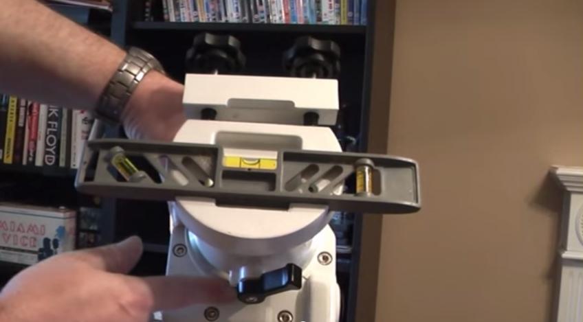

J'ai la même monture que toi et j'ai exactement le même problème, les graduations en DEC me semblent complètement à la trappe. En fait, peut t-on utiliser un niveau à huile pour le calibrer comme sur l'image ci-jointe ? (l'image est tirée de cet excellente vidéo
