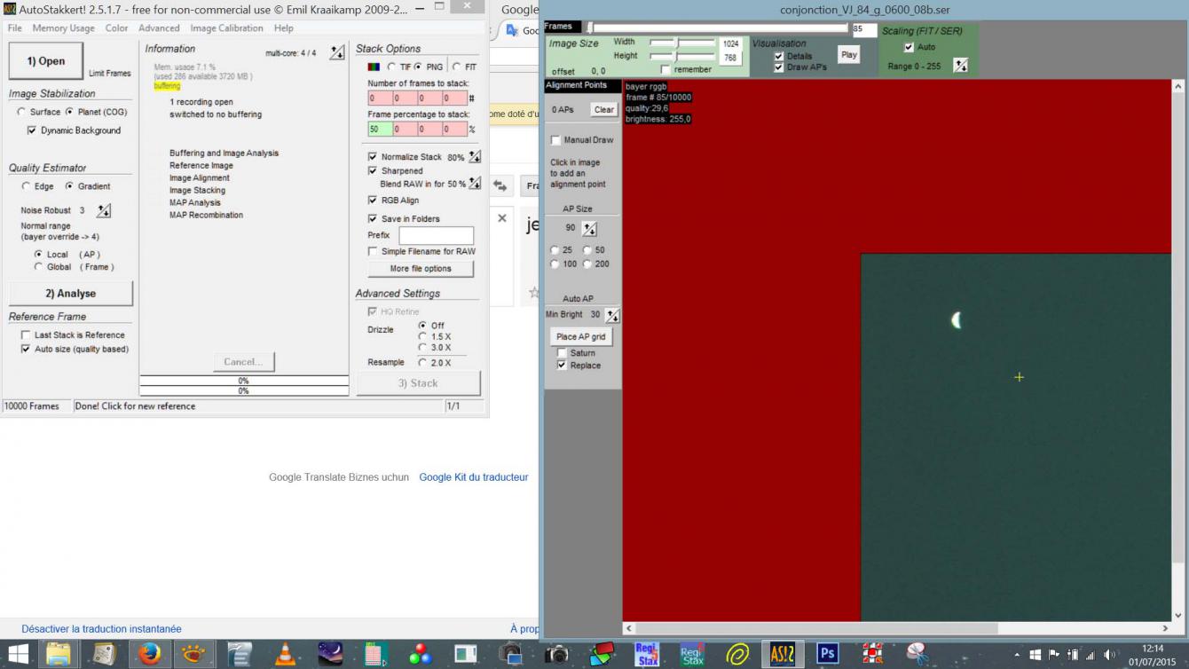

Bonjour, je rencontre une difficulté dans l'utilisation d'AS2!. Lors du chargement des images, les dites images sont mal cadrées dans la 2ème fenêtre d'AS2! (cf photo jointe) et je perds de ce fait une partie de l'image en terme de traitement. Ainsi pour le rapprochement d'hier, j'ai soit Venus soit Jupiter, mais jamais les deux en même temps .... c'est gênant :mad:
C'est probablement un mauvais paramétrage de ma part, mais lequel ?:?:
merci de votre aide, Christian

Merci pour ta réponse très rapide. Le décalage te parait donc normal ? j'ai un souçi analogue avec jupiter et ses satellites. L'image se centre sur jupiter et je perds les satellites ...
oui c'est normal

j'ai essayé ta méthode, ça ne fonctionne pas, en 2ème phase de travail les 2 planètes sont en dehors du cadre de travail, je ne peux donc pas leur affecter de point d'alignement.
pas normal
tu as des ascenseurs horizontaux et verticaux dans la fenêtre de droite d'AS pour visualiser les parties de l'image hors écran.
Si ca marche toujours pas peut-être que tes images sont trop fortement décalées entre elles et que les zones de recouvrement sont trop faibles.

Je retrouve jupiter hors ascenseur. J'ai peu de décalage entre les images, je crains que mes difficultés résident dans le fait que vénus et jupiter sont relativement en bordure d'image. J'essaye actuellement de voir si pipp peut m'aider ... je te tiens au courant.
sur le fond, je ne comprends pas d’où provient ce décalage d'image dans AS!2.
Sur les 10000 images que compte ton film il n'y en a aucune où à un instant précis tu as les deux planètes dans le cadre ??

As-tu essayé de lancer tout de même l'analyse de ton film et ensuite de choisir une image de référence ... une image dans laquelle tu aurais tes deux planètes ?
Merci de votre intérêt pour cette difficulté:
c comme ça --> la prise de vue est très stables, les 2 planètes sont sur toutes les images
Registax est part dans les choux à 2% d'alignement
Exaxe --> j'ai stabilisé avec pipp sans crop = même pb sous AS!2
je suis en train d'essayer avec les paramètres de taille d'image 1600x1200 qui me permettent de conserver les 2 planètes dans le champ de travail ; l'analyse a fonctionné, je suis en train d'essayer d'empiler.

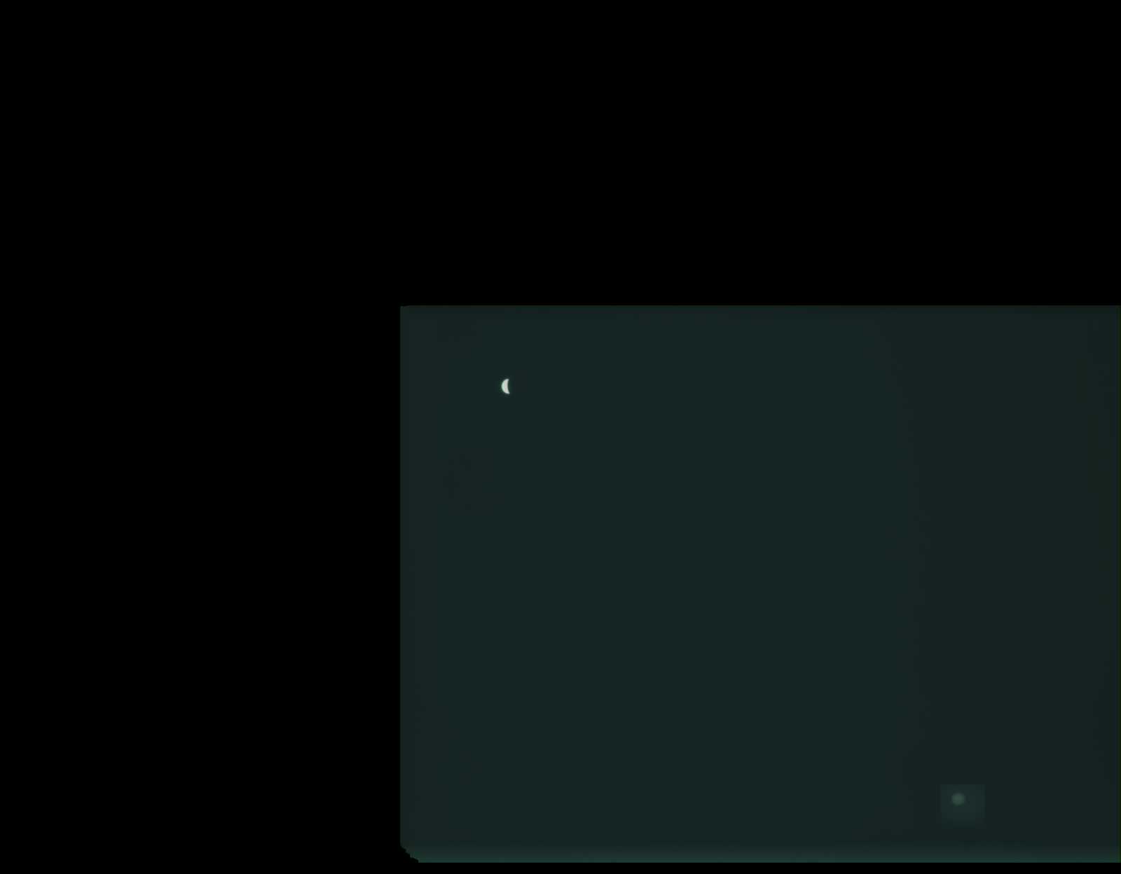

ci-joint image obtenue :
Modifié par anapic
resultat obtenu en complement
Ben ton résultat me paraît tout à fait correct, j'obtiens le même genre de choses (à part le carré autour de Jupiter mais qui ne semble pas trop problématique à éliminer) !
Modifié par Pulsar59
Oui, in fine je m'en sors par un artifice, mais je ne sais toujours pas de quoi résulte ce décalage d'image et ... ça m':m2:
