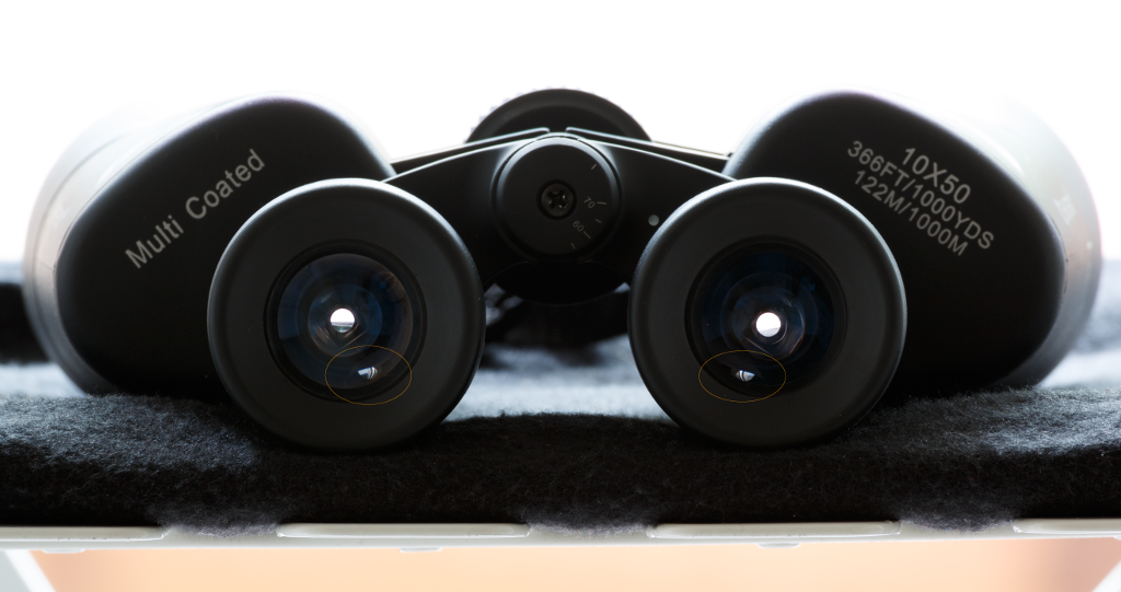

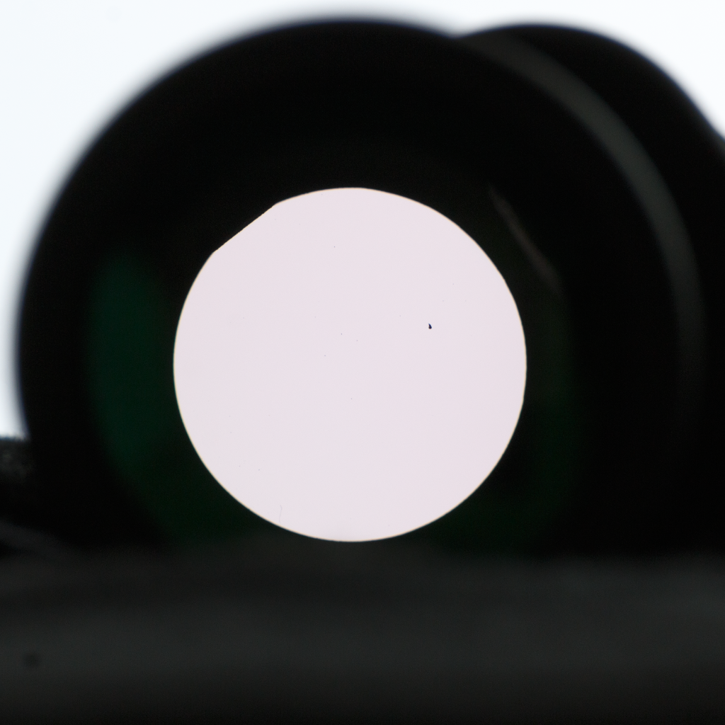

Je note quand même la présence d'une grosse "poussière" dans un des chemins optiques. Visiblement au niveau des prismes. Heureusement, elles reste invisible en conditions d'observation normale

On note que les prismes sont taillés au plus juste, avec il me semble un léger défaut d'alignement sur l'élément de droite.
On note la présence de reflets sur les parois internes, matérialisés par des ellipses oranges ci-dessous, mais ils sont invisibles une fois les jumelles en position d'observation.
