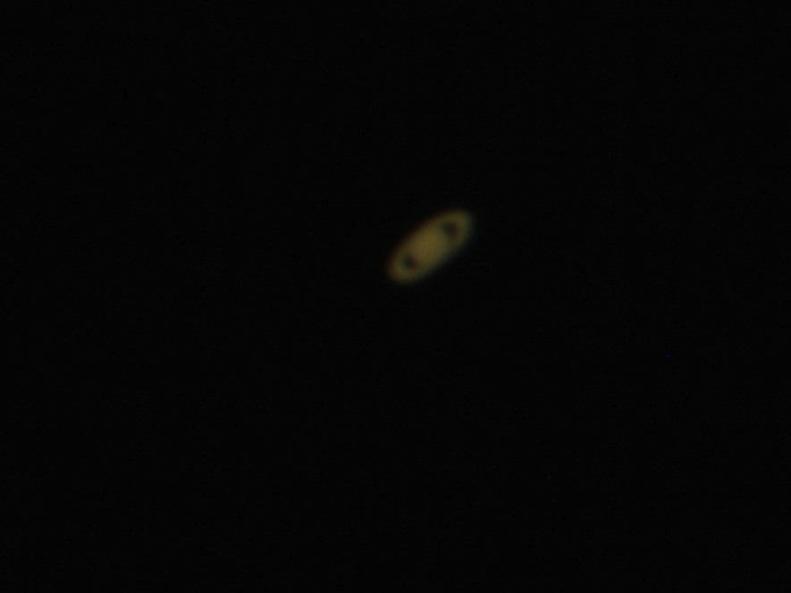

hier nous avons testé la QHY5II et nous avons rencontré des problèmes de mise au point sur saturne
j'ai utilisé EZplanetary pas facile quand il n'y a pas de documentation ou de tutoriel en français.
j'ai quelques questions concernant l'utilisation de cette camera
1 peut on l'utiliser directement au foyer?
2 peut on utiliser cette camera derrière un oculaire?
3 peut on utiliser cette camera avec une barlow?
nous avons testé ces 3 méthodes sur saturne et la lune et les résultats sont assez décevant surtout pour saturne beaucoup de difficulté à faire une mise au point, le temps de réaction entre le PC et la lunette est d'une image seconde si je baisse la résolution d’écran sur EZplanetary je peux monter à 10 images seconde, trop long pour faire une MAP précise.
après il y a la couleur, j'ai vu un tutoriel quelque part pour bien régler la B&B sur cette caméra je m'y pencherai plus tard.
je voulais savoir si vous aussi vous aviez eu des problèmes de qualité et comment vous utilisiez votre caméra en dehors de l'autoguidage et comment peut on améliorer les choses. Il y a certainement des manipulations d'utilisation que je ne connais pas,

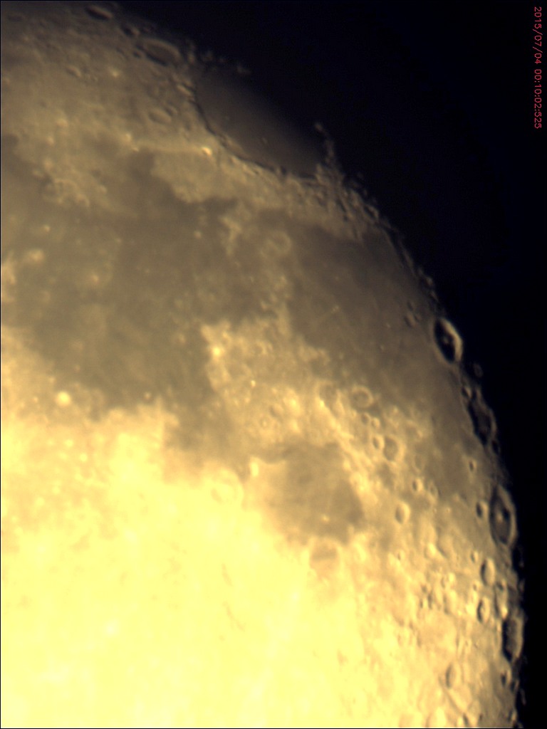

en exemple je vous mets quelques photos de prises de vues capturé avec le logiciel EZplanetary

bonjour, les trois méthodes sont parfaitement possibles pour votre caméra.
Pour la mise au point, vous pouvez utiliser la méthode des aigrettes -> clic.

C'est tous de même étonnant que tu n'arrive pas correctement à faire la MAP en utilisant une QHY, il me semble que ta 120 à un crayford démultiplié non ?
Les couleurs bizarres sur la lune je connais ça...c'est désagréable, il faut surement aller dans les réglages colorimétriques du logiciel EZ....
Concernant ton problème de cadence d'image,peut-être cela est dû au fait que l"a branché sur un port en usb 1 (si tu utilise un "vieux pc)
Sinon tu peux essayer un autre logiciel FIRECAPTURE, qui reconnait les QHY:
En plus il a été traduit en grande partie en Français, l'image de ma cam est floue parce que je ne l'ai pas mise au cul du tube :D.
Bon ciel étoilement lunaire à toi

bonjour, il est normal que votre caméra ne fournisse aucune image quand elle n'est pas sur un télescope, car dans ce cas elle n'as pas d'objectif, il en existe pour ce type de caméra voir ici par exemple, bien vérifier que ce soit compatible avec votre caméra.
La mise au point avec une caméra, n'as rien à voir avec la mise au point en visuel, en visuel l’œil corrige une petite erreur de mise au point, la caméra elle ce n'est pas le cas, en plus la turbulence atmosphérique peut transformer la meilleur mise au point en un truc qui n'est pas net, et bien sur dans ce cas on la retouche ce qui n'arrange rien.
Saturne est assez basse et la canicule actuel, n’arrange pas les choses en ce qui concerne la turbulence, de toute façon, on fait un film, puis on choisis les meilleurs images (les plus nets) pour les empiler, pour faire sortir les fins détails, sur une seule image il est très rare d'avoir quelque chose de vraiment potable.

on a bidouillé un peu pour voir ce que cela donnait. la cam directement au foyer
pour commencer à se faire la main on attendu la lune.
une fois dans notre champs visuel, la map a été assez facile, la qualité a en piqué est au rendez vous, par contre j'ai une question, il y a des carrés sur les petits films pris:?: plus ou moins gros selon les films:?: c'est quoi ? et comment y remédier?
