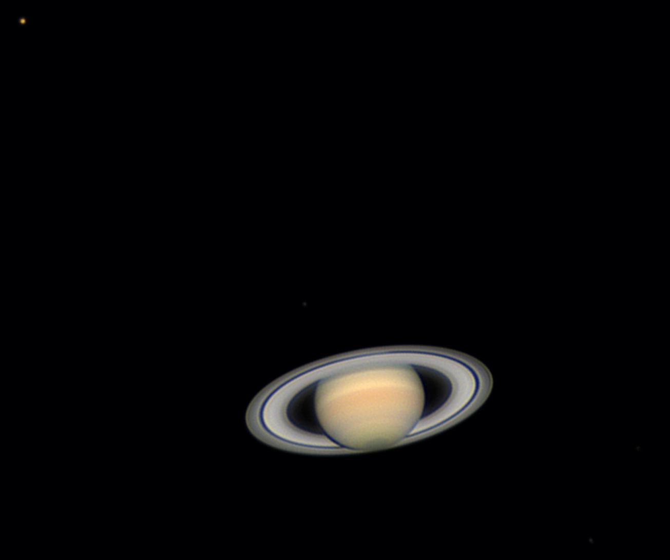

Première Saturne + satellites avec la nouvelle ZWO ASI 224 MC, le 28/06/2015
Enfin une occasion correcte (il ne faut pas être trop regardant non plus, vu les températures
actuelles...) pour essayer 'en vrai' ma nouvelle caméra couleur. Comme mes premiers essais
l'avait déjà montré, elle est vraiment très sensible, et c'est un vrai plaisir dans ces conditions
difficiles. On a vraiment l'impression d'imager avec un capteur monochrome. C'est définitivement
LA caméra planétaire couleur, sans rivale actuellement. :be:
J'ai choisi cette fois d'imager à 50 images/secondes, un bon compromis bruit/rapidité.
Avec la Point Grey et le même F/D, je me trainais au mieux à 20 images/seconde, gain au
maximum ! Soit au final au moins 2.5x plus d'images brutes et autant de chances supplémentaires
de sortir de belles brutes !
L'image est à taille d'acquisition.
On voit bien Titan, Rhéa, Thétys et Dioné.
Encelade est aussi sorti de justesse du bruit mais la tubulence l'a complètement étalé et
j'ai renoncé à le faire figurer. :(
Me reste encore toutes les images du 29/06 et du 30/06 dont des RGB et aussi des Ir685.
J'espère enfin avoir la tempête dans le lot, comme Will ! ;)
Il va falloir être patient, vu le nombre énorme de brutes que cela représente ! :b:

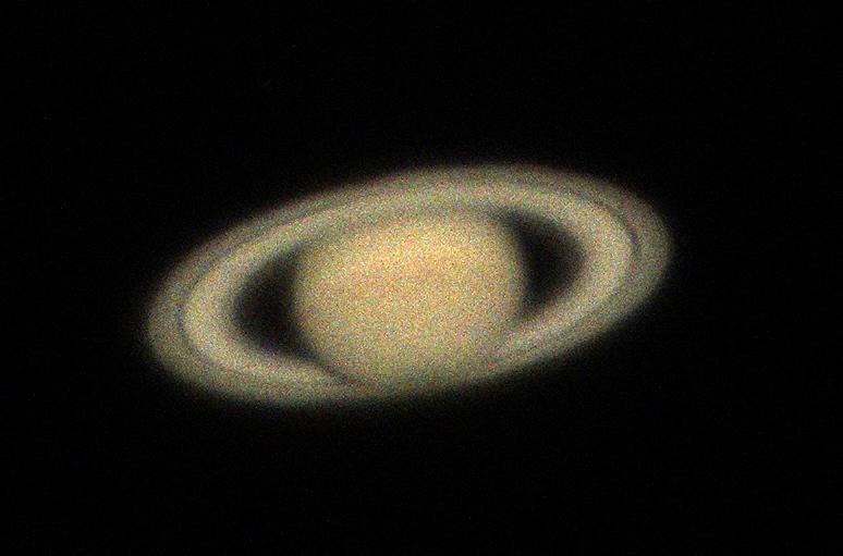

Une belle brute recadrée :
SETUP :
Télescope Newton 400/1800 maison sur monture LXD 750.
barlow 3x + ADC + filtre de luminance (Ir/UV Cut) + caméra ZWO ASI 224 MC.
3 captures de 12100 images chacune (soit 36300 brutes), tri à l'oeil, 4700 images conservées.
Exposition à 20 ms, gain 37 dB.
Capture avec Firecapture 2.4.
Registration sous Autostakkert 2 puis traitement Iris puis Photoshop pour finaliser les
retouches cosmétiques. Les satellites sont traités à part.

La division de Cassini est bleutée, c'est du chromatisme?
C'est de l'étalement dû à la turbulence, et contre ça l'ADC ne peut lutter.

Non Gilles, j'avais fait mieux avant mais dans de meilleures conditions de stabilité et en L-RVB avec 2 caméras différentes : ;)
http://www.webastro.net/forum/showthread.php?t=128543&highlight=saturne
Albéric
