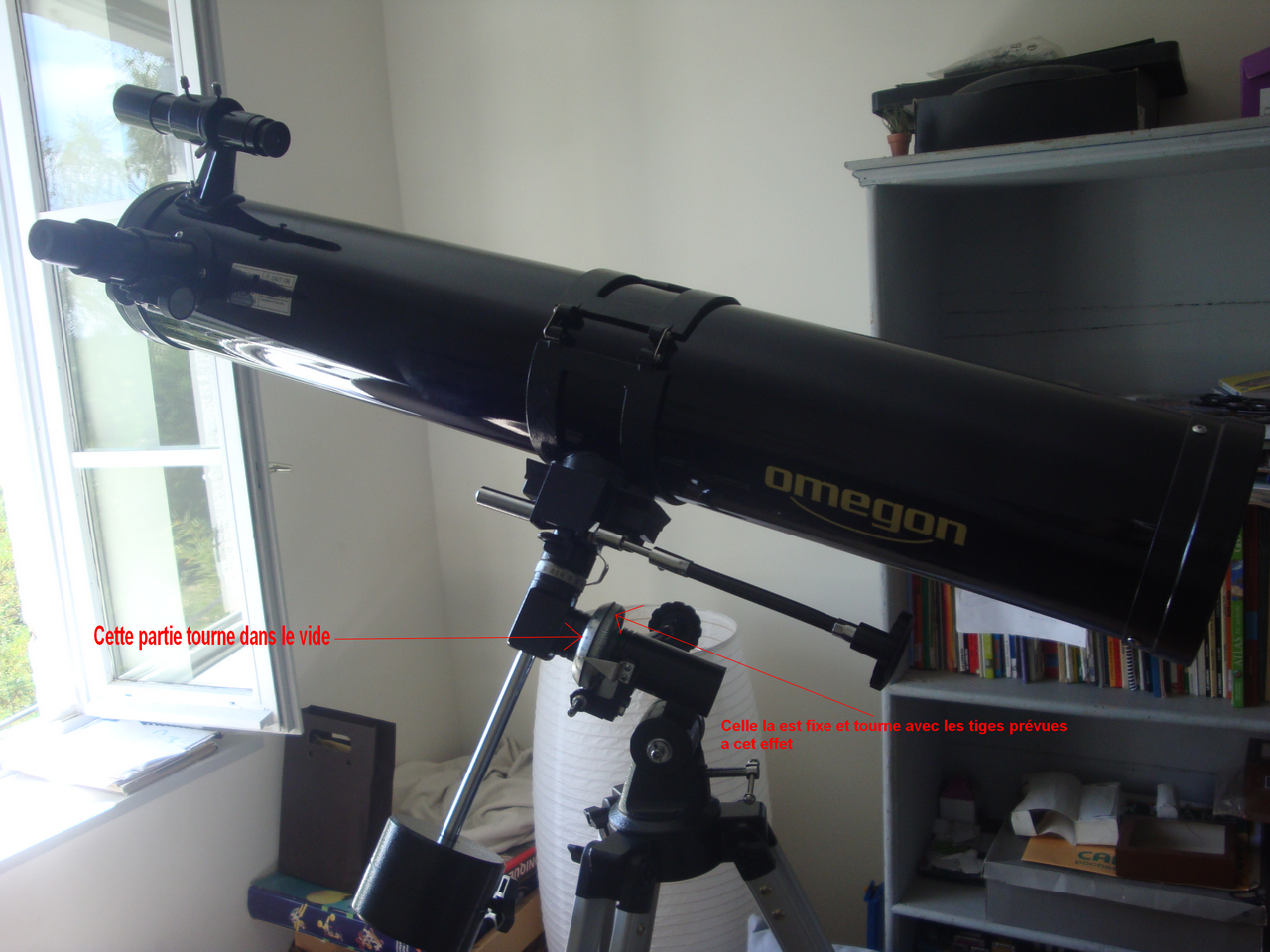

J'ai un petit problème avec ma monture équatoriale ou plutot un gros problème si c'est pas censé faire ce que ça fait
En effet, j'ai une des 2 graduation (roue dentée permettant l'inclination précise gradué) qui tourne dans le vide :?:
Par dans le vide, j'entend que je peux la tourner comme si elle etait pas fixée et donc en manipulant le trepied elle peut tourner et donc etre deréglée, c'est pas normal n'est-ce pas ?
EDIT : Une image est plus claire qu'un long discours mal formulé
Je pense que c'est fait pour bouger et être réglé sur 0 quand on s'est focalisée sur l'étoile polaire mais comme je suis un noob du domaine je demande :)
Modifié par Wikidman
Haaaaa les joies des débuts...
(et attends t'as pas encore vu ce qu'est la collimation :bras:
ps : c'est normal qu'une des 2 bagues tournes : tiens une vidéo pour comprendre ce que sont ces bagues
Modifié par QuantumAtomos
