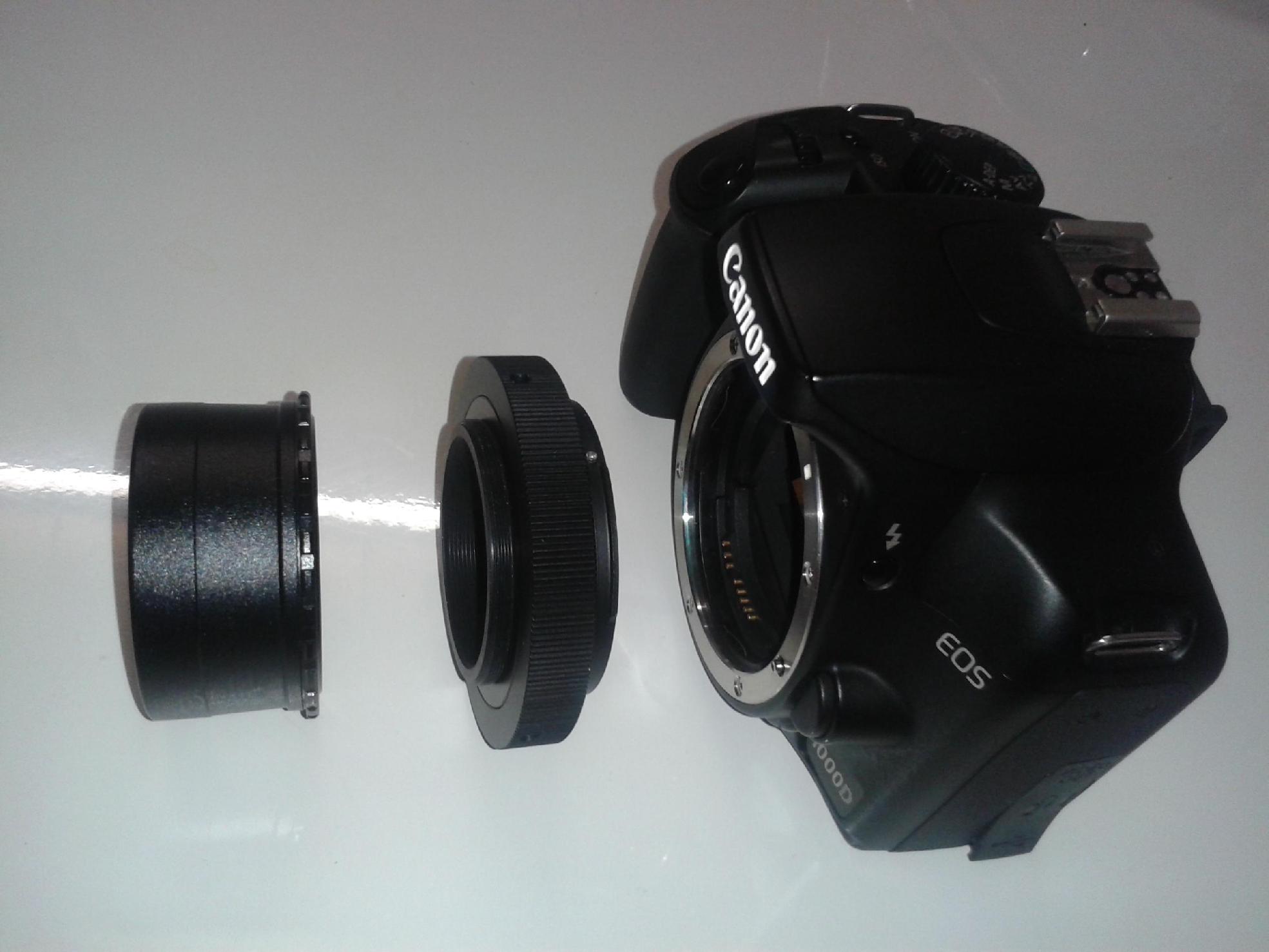

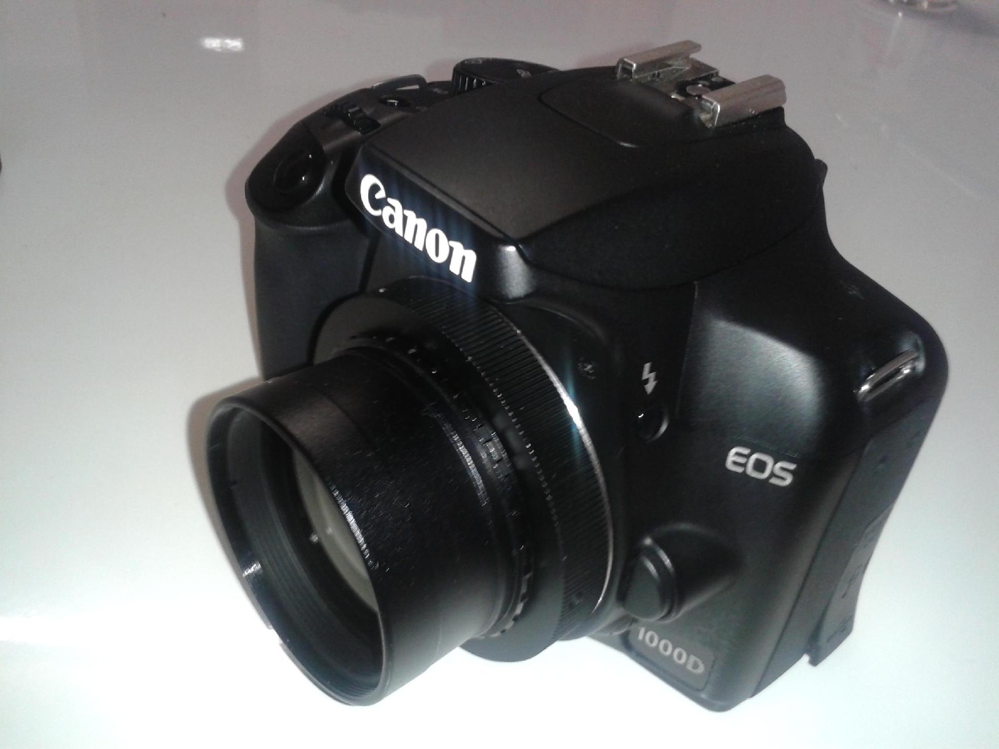

Bon, voici des photos pour mieux me faire comprendre et voir si solutions existent :
Mon APN avec son MPCC . MPCC dont je ne souhaite pas retirer pour l'astrophoto que ça soit en planétaire ou en CP. (Et puis laisser le mpcc me protège le capteur de l'apn des poussières) :
Le tout déconnecté (APN + Bague T2 + MPCC) :

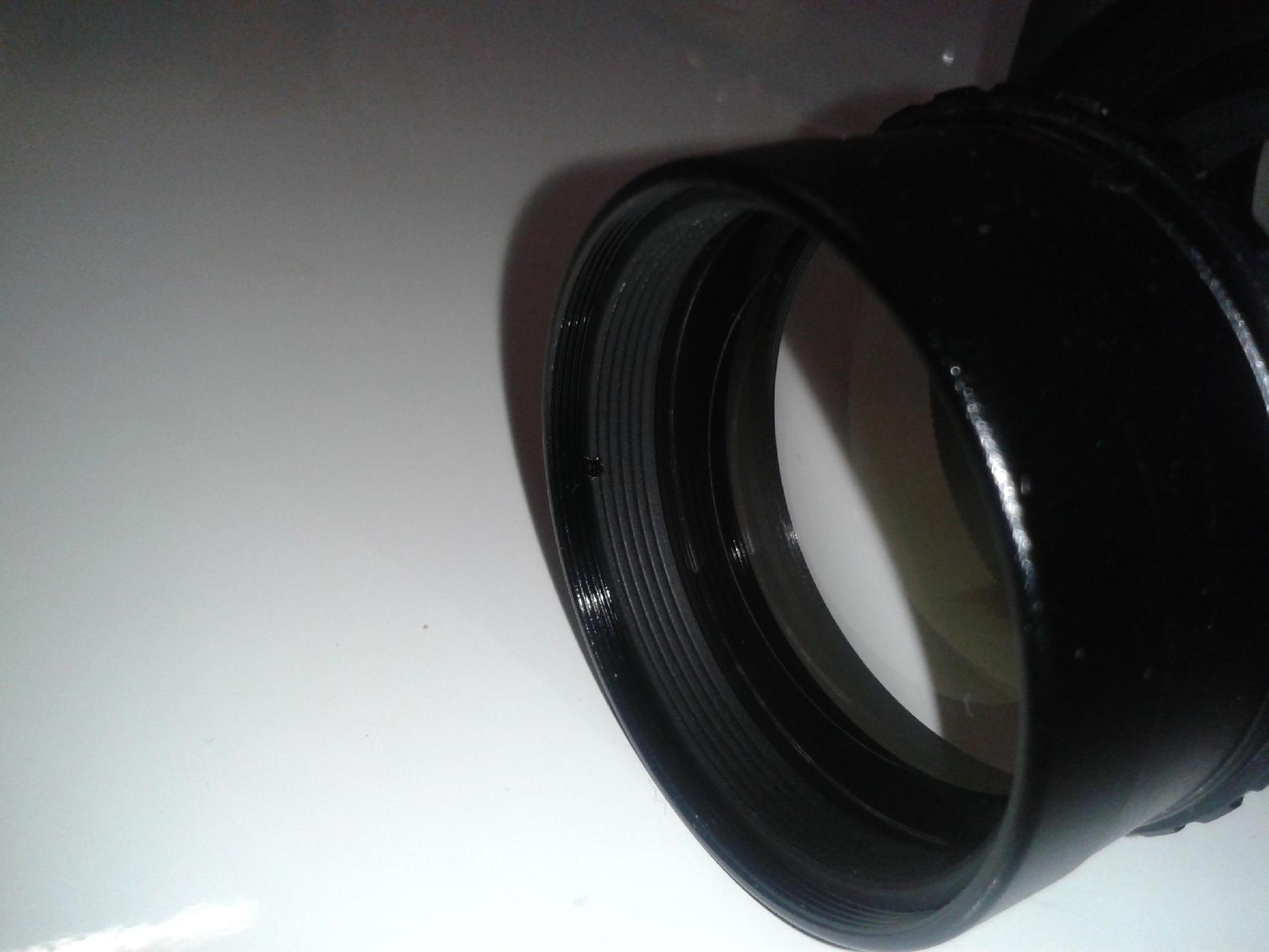

On peut voir un pas de vis dans le MPCC (coté sortie). Certainement un pas de vis pour y mettre un filtre donc je ne sais pas si cela peut m'etre utile (je ne connais pas le diamètre de ce pas de vis) :

- L'anneau du premier lien va venir se visser sur le pas de vis de sortie de mon mpcc (ce pas de vis intérieur là) :
(j'ai mis deux flèche rouge car il y a deux pas de vis différent, je ne connais pas leur dimmension, donc est tu sur que la bague que tu me conseille se vissera dessus ?)
- Le second lien (avec le manchon en 31.75mm) viendra se visser sur la bague qui elle même sera vissé sur le mpcc ?
C'est bien cela ?
oui c'est bien ça. Le M48 est le premier pas de vis. Je pense que le second est juste utiliser, soit pour visser la bague qui tient les lentilles du MPCC, soit c'est juste un système de bafflage (voir les 2, ça à l'air assez mat.
