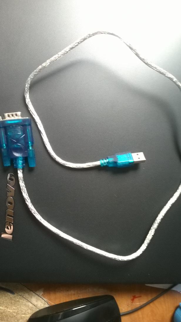

Bon et bien cela ne marche pas. Je vous explique:
Donc je configure ma raquette comme d'hab et je passe en mode PC direct au lieu de faire l'étalonage. J'ai au préalable connecté ma monture avec le câble fourni dans le kit raccordé à un adaptateur USB.
Je vais dans CDC, et à partir de télescope/ panneau de contrôle, ça bloque, EQmod ne détectent pas le câble ( il marque not found) lors du paramétrage et du coup tout et bloqué, la fenêtre suivante ne peut pas s'ouvrir ou alors ne détectent rien. J'ai pourtant essayer de suivre les instructions donné mais sans aucun résultat. Je pense que pour tout ce qui est informatique je suis maudit :D.

Je vais me répéter indirectement, mais tu utilises quel cable?
  pierre98 a dit :
C'est un cble rs232 mâle convertissuer USB
[ATTACH]28640[/ATTACH]
Ce cable n'est pas adapté pour EQMOD.
C'est probablement pour ça que tu n'as pas de connexion.
Je me réfère à cette page pour pretendre cela.
http://www.pierro-astro.com/materiel-astronomique/accessoires-informatiques/interface-usb-eq6-direct-pour-montures-eq6-orion-atlas_detail
Regarde ce qui est écrit dans le cadre rouge en bas.

Salut Pierre,
C'est normal que ça ne marche pas, tu dois utiliser le cable EQdirect (vendu séparément évidemment). Le mode pcdirect de la raquette c'est uniquement pour la mise à jour de celle-ci me semble t-il.

Mince, cela voudrait-il dire que j'ai détériorer mon Goto avec ce cable ?
  pierre98 a dit :
Pas nécessairement!
Mais il est clair que si tu veux utiliser EQMOD, tu devras investir dans un cable EMOD. Et je peux te conseiller l'interface Bluetooth, c'est la même chose que le cable, mais sans le cable :be:.

Je viens de reprendre le fil et je reviens sur l'utilisation du cable usb/série,
Apparemment pierre, tu utilise le même que le mien, je n'ai évidemment pas la même config, mais perso, je l'utilise directement connecté au cul de ma raquette (avx) pour l'autoguidage via les pilotes
ASCOM et tout fontionne à merveille sous PHD2.
Maintenant, il est certain que ta config peut se comporter autrement.
