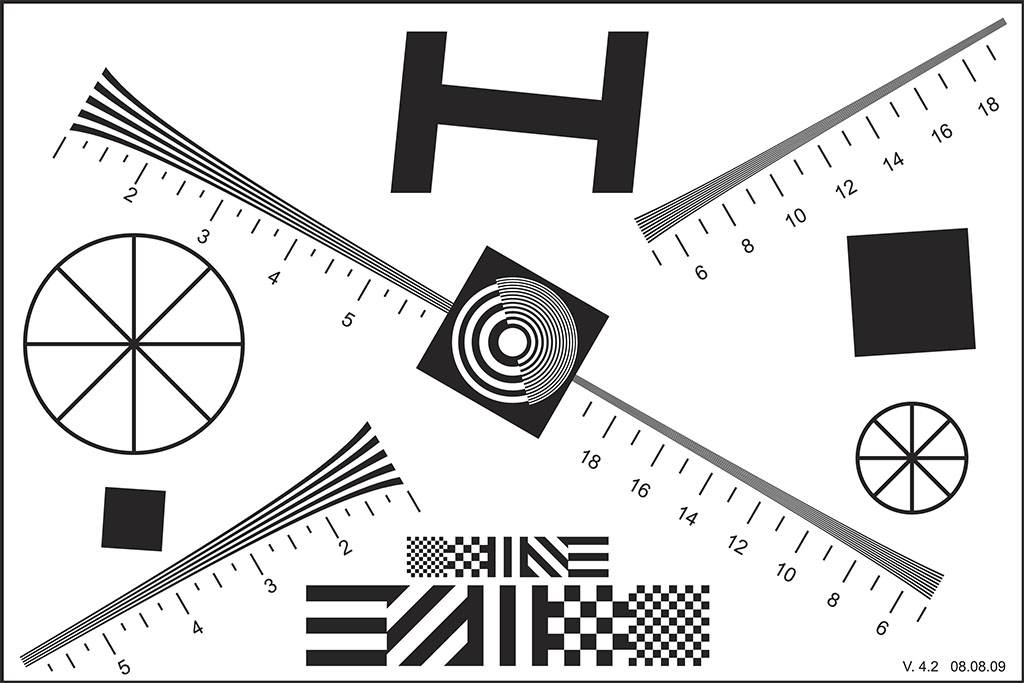

1- Enregistrer la cible
Ce fichier doit être utilisé comme source pour la cible. Il y a eu de nombreuses versions de notre objectif - assurez-vous que vous utilisez la dernière: V. 4.2 - le numéro de version est imprimé sur la cible. Cet objectif a ces dimensions:
10,0 x 6,667 pouces (254,0 x 169,33 mm).
Imprimer la cible en utilisant A4 ou papier au format lettre A5.
Voici comment imprimer dans Photoshop:
• Lorsque vous ouvrez le fichier, garder les paramètres standard à l'exception de la résolution que vous devez définir à 1200 pixels / pouce.
• Imprimer dans la meilleure qualité possible, en utilisant de bonne qualité haute résolution ou du papier photo.

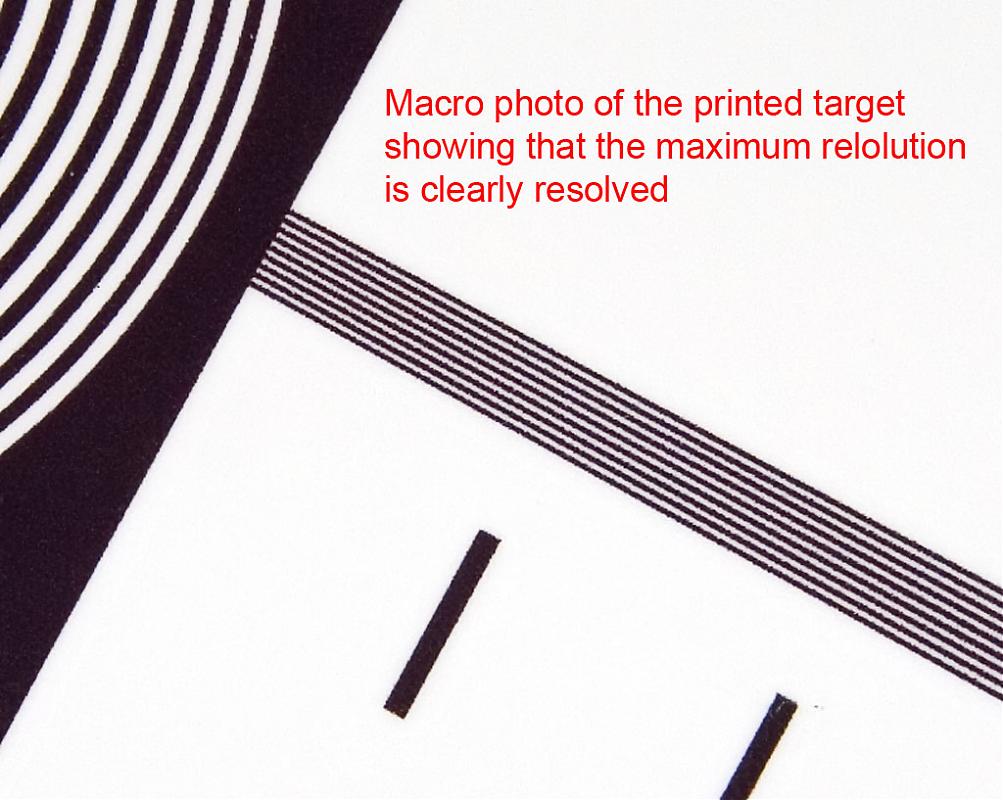

d- Après l'impression, les dimensions doivent être vérifiées pour vous assurer qu'ils sont le même que le fichier original. Vous devriez également vérifier avec une loupe pour vous assurer que vous pouvez résoudre les ridules clairement à la résolution maximale (20), comme par exemple ci-dessous.

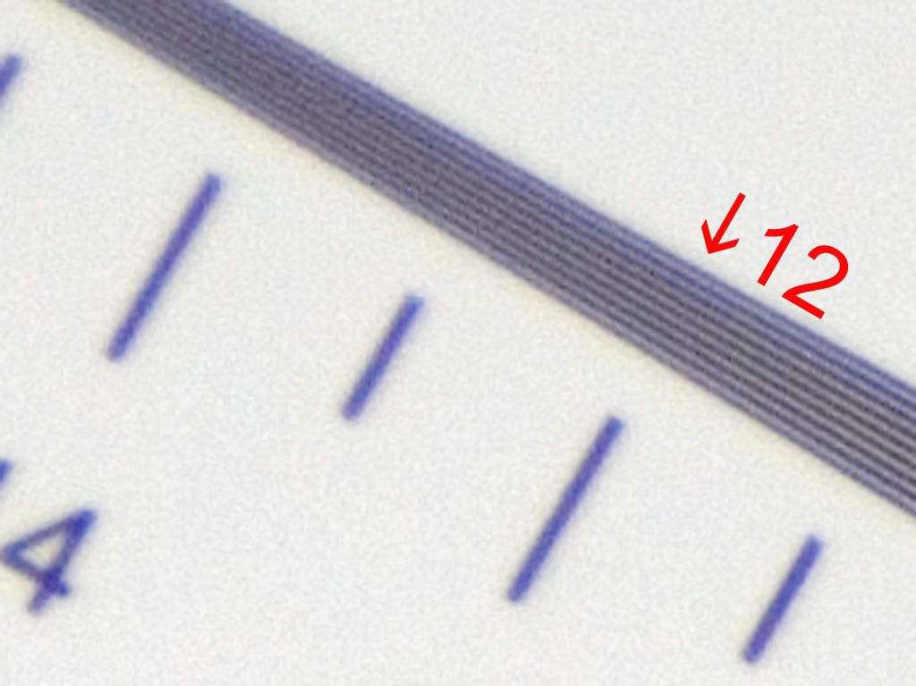

a- Étudier votre photographie de la cible, évaluer le nombre de meilleure résolution. Ceci est le nombre le plus élevé où vous pouvez voir clairement CHAQUE LIGNE NOIR DANS LE TABLEAU DE LIGNE. Voir les exemples ci-dessous.

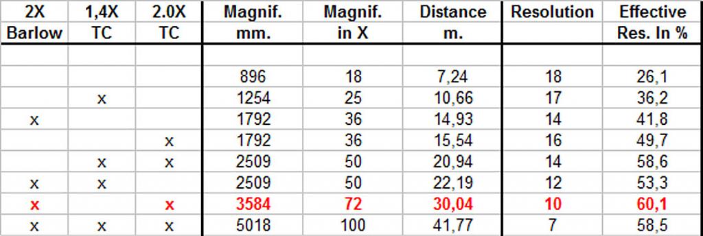

d- Si vous faites plus d'un test pour une installation donnée, en utilisant différentes configurations, s'il vous plaît utiliser celui qui a fourni le meilleur résultat de publier A-, B- et C ci-dessus. Nous suggérons que vous publiez les autres résultats dans un tableau montrant cette information (voir exemple ci-dessous):
Configuration:
Grossissement nominale:
Distance:
Résolution évalué:
La résolution effective:
voici l'image de référence
1- cible digiscopie

2- Macro photo d'un imprimé de la cible montrant le max. zone de résolution

4- Exemple d'une résolution de 12
5- Exemple d'une résolution multiple résultats des tests de table
