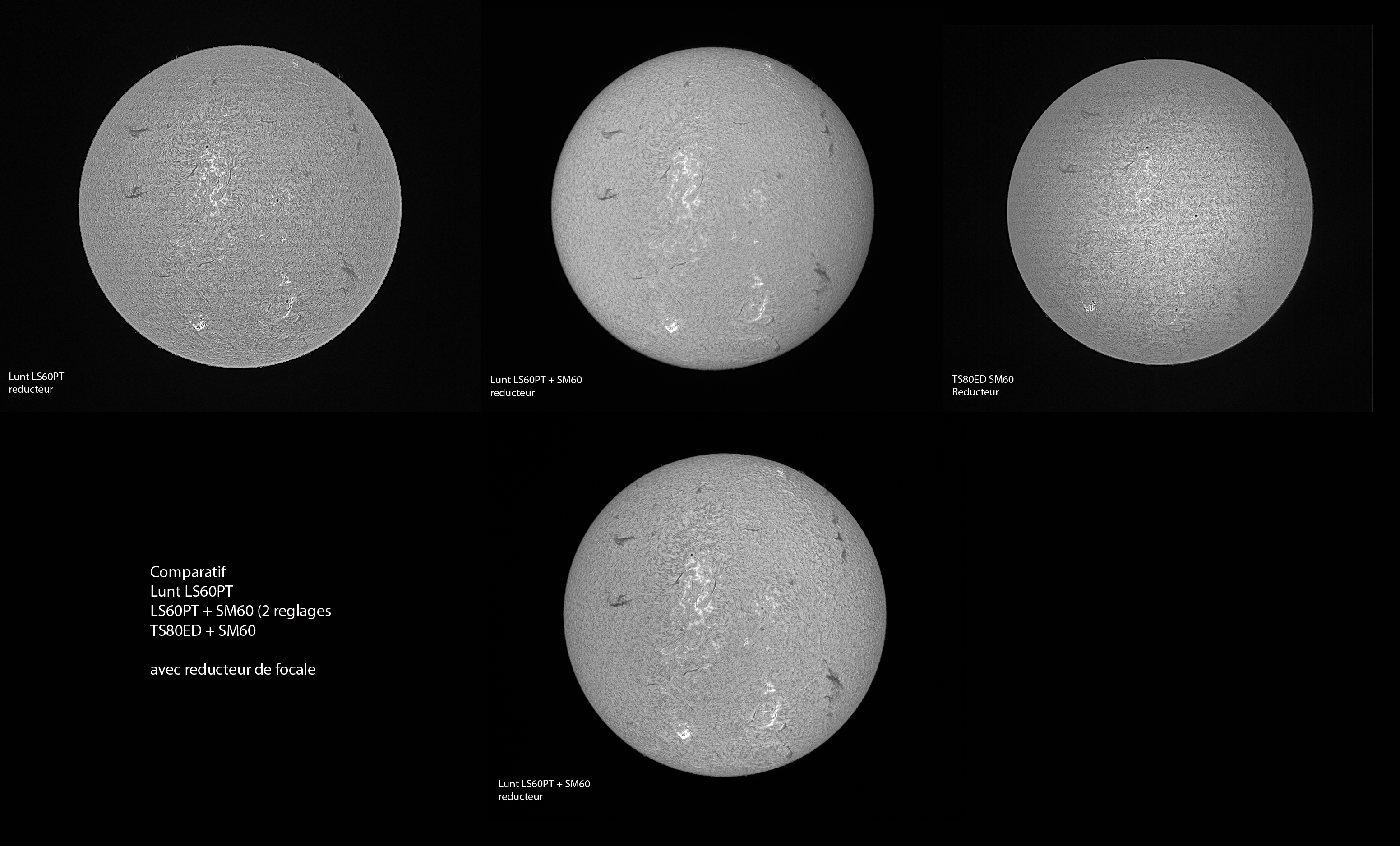

Voici les prises avec ma camera Basler 1300-30gm
Tout d'abord avec reducteur

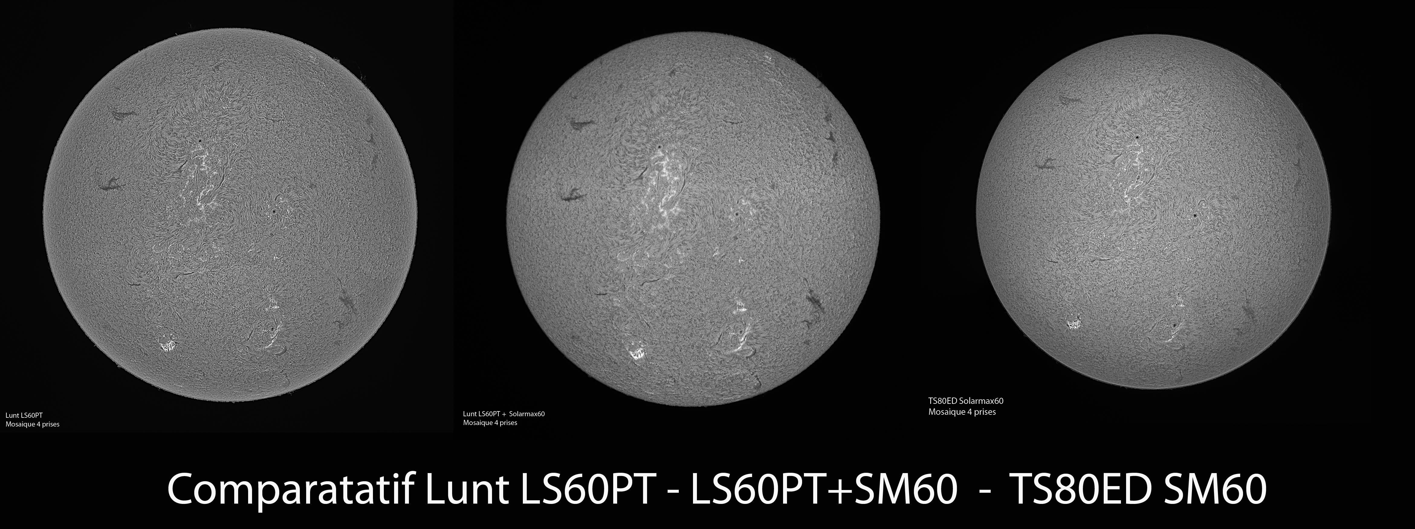

Mosaique de 4 prises à chaque fois

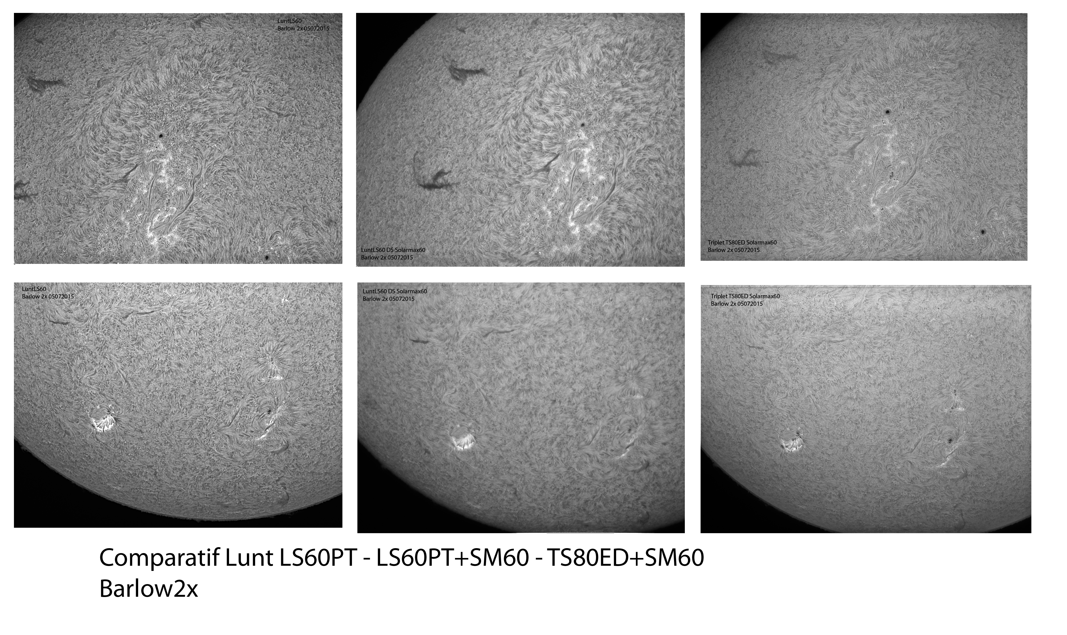

Comparaison de 2 groupes de taches avec barlow 2x
En visuel, la Lunt LS60 donne une belle image très contrastée, avec le doublestack les taches deviennent plus détaillées des filaments apparaissent avec un net assombrissement. Sur le triplet apo avec le SM60, en visuel l'image est faiblement contrastée.
En imagerie, c est le contraire. Je trouve que les prises avec le couple 80ED/SM60 sont bien plus détaillées qu'avec la lunt.
Entre Lunt avec ou sans doublestack... ça dépend du sujet (et probablement du réglage qui n est pas toujours évident )
Le pressure tuner est plus précis, mais plus difficile à utiliser. Le rich tuning ultra simple et rapide mais manque de finesse en imagerie.
bref choix difficile. En imagerie pure, le solarmax 60 sur le triplet 80/480 semble plus performant. En même temps la lunt est plus agréable en visuel avec ou sans double stack.

comme benjamindenantes je voie pas de différence mise a part que ton traitement est vachement arde
normalement avec un double stack tu devrai avoir beaucoup plus de contraste
il faudrai pouvoir comparer avec un petit AVI de 10 sec sur le simple est le double sur la même portion de disque
amicalement
jerome

les traitements AS2 et registax sont les mêmes.
Par contre j ai ajusté l histogramme dans PS3 pour corriger les differences d exposition.
En effet les 3 prises trés différentes visuellement sont assez proches apres traitement.
J attend d avoir un vraie support en metal pour refaire des tests, car avec de l adhesif c est pas support stable au niveau tilt.
Pour l instant ma premiere conclusion c est que en photo le setup a base du triplet ED80 devrait etre plus performant, mais je trouve moins bon visuellement. Apres cela peut aussi venir du BF lunt qui soit disant est moins lumineux. Peut etre que derriere un solarmax, ce n est pas ideal.
Bref pas simple et il est donc urgent de ne rien decider pour le moment. je vais garder la lunt et continuer de faire des tests quand j en ai l occasion
