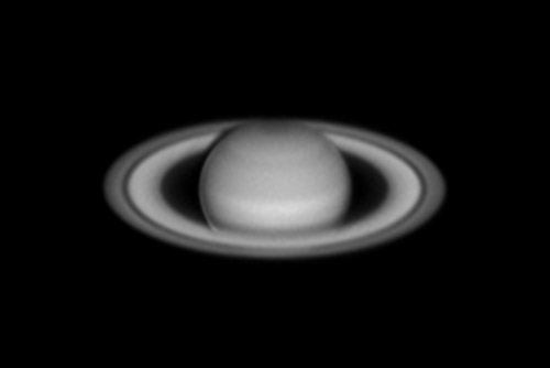

et la QHY5L-II mono avec filtre 23A seul et Barlow 3x.
Des conditions de turbu très moyennes, je ne pense pas avoir réussi à en avoir de vraiment bonnes cette année :
Vu le contexte, je pense ne pas arriver à faire mieux --> il est temps de passer à autre chose !
Mais pour autant j'aurai pu au moins tester les capacités de mon F4 a priori pas trop fait pour le planétaire mais qui semble pas mal s'en sortir, en définitive.
merci à vous,
mais il faut bien reconnaître que c'eut pu être mieux :p
Pour Stéphane c'est une dérotation d'environ 10 minutes, mais par morceaux choisis pris sur une durée totale d'acquisition de 30 minutes (pour choisir les périodes de meilleur seeing)
Je la trouve bien ta Saturne :)
Pour ma part, cela fait maintenant 2 semaines que je sors des trucs horrible. Le ciel est vraiment beurk beurk en ce moment ;)
Très jolie image bravo ! On en est tous là, le ciel est vraiment mauvais en ce moment, très turbulent avec cette chaleur. Juste une chose, il y a eu un problème de centrage lors de la dérotation du côté gauche du globe, ce qui a provoqué ce décalage qui provoque une limite.
oui, j'ai eu une réellement bonne nuit en avril pour Jupiter (et, il est vrai, en ai peut-être raté une ou 2 autres). Mais ces 2 derniers mois, rien à faire !
J'ai en effet un pb de placement du contour avec WJP qui m'énerve un peu car une fois sur 2 je me fais avoir avec le limbe gauche :p
Faut dire que j'ai pas la patience de tout reprendre à zéro :blush:
Pas mal mais tu as un artéfact bizarre dû à la dérotation.
Je rappelle juste que la dérotation sur Saturne n'a d'intéressant que s'il y a des détails dans les bandes (spots, tempêtes), sinon ça ne sert à rien !
