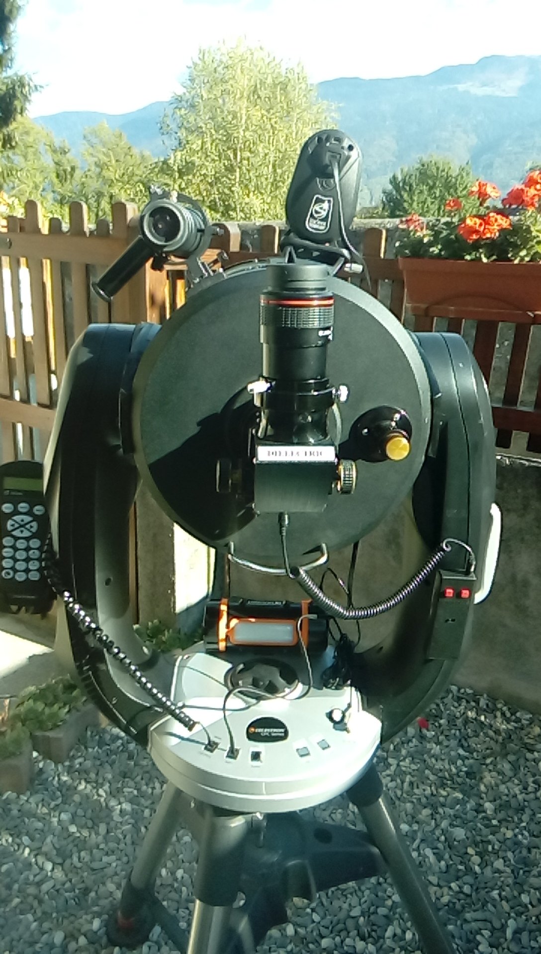

J'ai cette caméra sur CPC 1100(une occase).Une fois étalonnée,c'est redoutable,tout les objets demandés sont dans le champ d'un oculaire LVW 22 et également dans un ES 11.Possibilité d'ajouter jusqu'à 10 points d'étallonage,donc des portions de ciel avec à chaque fois 100 étoiles maxi.
On peut me contacter par MP pour expliquer la mise en service rapide de cette caméra.Et plus clair que dans le manuel:be:(juste mon avis hein)

Bon,il y a 3 étapes à suivre:Starsense auto,calibrate center(calibrer le centre,èquivalent à l'alignement chercheur/instrument),et un deuxième Starsense auto en final.
Si la première étape se passe bien,donc il faut calibrer le centre:aller sur la touche Stars et Named,choisir l'étoile,et Enter .L'étoile ne sera pas pile poil dans le chercheur.Mettre un oculaire à faible grossissement.Retour à l'écran d'accueil de la raquette,touche Menu,Starsense et Calibrate(Enter à chaque fois),le nom de l'étoile choisie apparait,centrer grossièrement l'étoile,faire Enter.Mettre un oculaire plus fort,(le télescope est en vitesse lente)centrer finement et appuyer sur Align.On est invité à refaire un alignement,éteindre la monture,remettre le tube horizontal pour monture AZ,home pour EQ.Rallumer la monture et lancer le Starsense auto.C'est terminé.
Si vous êtes en poste fixe,il y a la fonction Hibernate.Pour les autres cas,il suffit de faire un Starsense auto(ça prend 2 minutes) et vous pouvez pointer ce qui vous intéresse:cool:
Tout ce que je décris fonctionne pour moi.Le support de la caméra doit être fixer solidement,sinon vous risquez de pointer en dehors de ce que vous voulez voir.Si ça arrive,refaire un calibrate center ,ensuite couper l'alim et faire ce qui est décrit ,Starsense auto.
Il y a la possibilité d'ajouter des points d'alignement,c'est expliqué dans le manuel.Voir aussi la fonction Save/Load.
