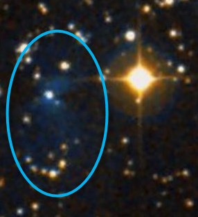

Pas découragé par les contraintes ci-dessus, j'ai donc commencé mes recherches par le classique wikisky.org en mode ballade journalière et après quelques fausses joies, ( une bonne dizaines), Taapuna alias Pascal Ledu "Dr es science NP" et Agnes Acker me confirmeront que l'objet trouvé est une Candidate NP de nature bipolaire... Or1
et de une ! :D

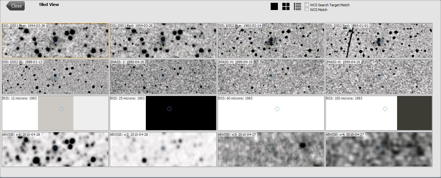

Une UVs donc, attire mon attention, un gros spot R&B sur les 2 dss + spot Wise 3 & 4 sur les vignettes IRSA.
Je consulte Pascal "Objet très intéressant qui a une belle morphologie de NP bien ronde et qui ne semble pas répertorié, à part comme source UV avec NED.
Par contre il y a du signal sur pratiquement toutes les bandes, image DSS Ir comprise.
C'est sans doute une galaxie mais comme il y un bon signal WISE sur les bandes 3 et 4 et vu sa morphologie bien ronde j'ai un doute.Je transmets à Agnès pour avoir son avis.
Réponse de Agnés "Je réagis à votre découverte de l'objet nébuleux Or 2
En regardant plus attentivement les images, il me semble que ce pourrait être une NP multipolaire (on a parlé au colloque de Nice de ce type de NP assez rare)."
Elle est pas belle la collaboration Amateur/Pro ?
Et de deux! :be:

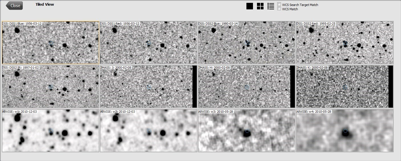

Pour les deux autres :bras:
Classées comme candidates mais peut être des Galaxies.
Or3
Or4
Voila, maintenant manque spectro et "first-light" des Candidates pour être fixé.

Balade sur wikisky et Aladin, détection d'un objet potentiel, passage en mode filtre Aladin ( f+r , Wise, Dss bleu) de là je rentre les coordonnées sur le site web IRSA afin qu'il me sorte en vignettes l'endroit demandé, enfin, un petit échange avec Pascal (Taapuna) et plus récemment Lionel (Orteil filant) qui confirment ou non le coté intéressant de l'objet, si ok,mail à Agnès Acker pour dernier avis.

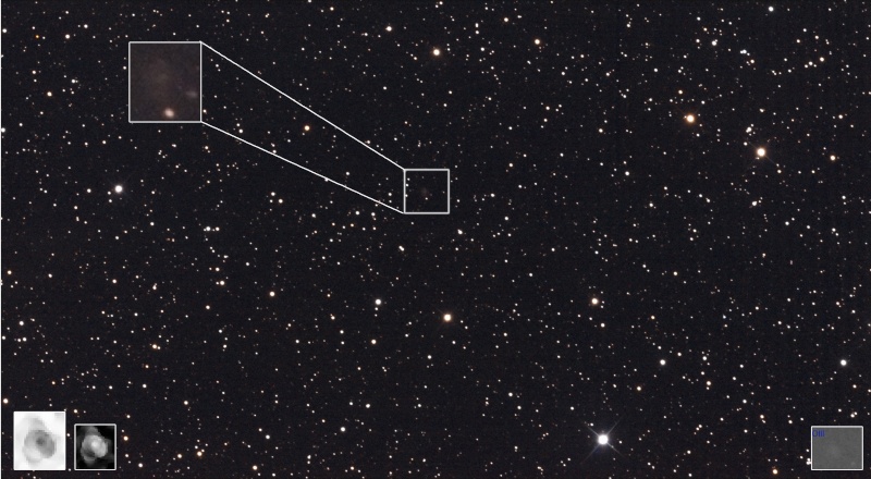

Une première lumière de Or2 via iTelescope.
3 poses de 3x5mn en RVB F/D 7.9 CDK 318mn,
OIII, 8x5mn de poses, F/D 4.5 CDK 431mn
En vignette l'OIII en bas et niveaux poussés en négatif & positif (MultiscaleMedianTransform )
Refaire le rvb au CDK 431mn ... peut être :p
Bref, première lumière donc content :be:
