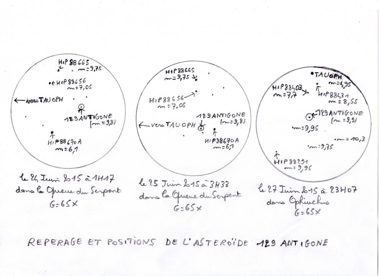

Observations, repérage et suivi de l'astéroïde 129 ANTIGONE:)
Je trouve l'astéroïde 129 Antigone le mercredi 24 juin à 1h17, dans mon oculaire de 31mm. Il passe alors tout près de l'étoile HIP88670A de magnitude 6,1 située dans la Queue du Serpent. Antigone va ensuite entrer dans Ophiuchus en continuant vers l'ouest. Cette nuit sa magnitude est de 9,8. Pour se repérer, l'étoile Tau Oph est à 1 champ du 31mm vers l'ouest.
Je retrouve Antigone le jeudi 25 juin à 3h33. Il est toujours dans la Queue du Serpent. Il s'est un peu déplacé vers le sud-ouest depuis la veille. Il s'est rapproché et a dépassé l'étoile de magnitude 6,1 (HIP88670A). Sa magnitude est encore de 9,8. Il va rentrer dans Ophiuchus, et passer au sud de Tau Oph.
Le samedi 27 juin à 23h07, je le retrouve dans la constellation d'Ophiuchus, avec une magnitude de 9,9. Il est au sud et dans le même champ à 65x que l'étoile Tau Oph (de magnitude 4,95).

NB: je poste ci-dessous mes dessins pour le repérage et le suivi de l'astéroïde 129 ANTIGONE.

J'aime bien les BD "spécial astéroïdes" :)

Oui j'aime bien ces petits schémas :)
Tu sais ce qui serait chouette aussi ? Un seul dessin avec le grand champ étoilé et l'astéroïde placé dessus pour chaque jour d'observation. Pour bien visualiser sa progression. Enfin je dis ça, toujours des idées lumineuses pour faire bosser les autres , c'est vrai qu'en cherchant un peu on arrive à suivre ;)

Coucou Ln :)!
OK pour ton idée de dessin, je ferai un grand champ étoilé et je placerai l'astéroïde observé dans ce grand champ pour bien suivre sa progression:D:rolleyes:...je le ferai pour mon prochain Croa, j'ai déjà quelques astéroïdes en vue...Merci Ln, c'est une très bonne idée:be:;) !

J'espère que tu réussiras à voir quelques astéroïdes si tu essayes d'en repérer. Il faut se dire qu'un astéroïde est visible comme une étoile, et il faut une carte pour ne pas le confondre avec ces étoiles alentours. Et un astéroïde est en général pas très lumineux, et il se déplace d'une nuit à l'autre, mais il reste dans les parages de l'endroit où on l'a repéré la 1ère fois...il ne se déplace que de quelques minutes d'arc d'une nuit à l'autre, c'est pour ça qu'il faut pointer le champ où il se trouvait la nuit précédente pour le retrouver la nuit suivante...
Avant de suivre un astéroïde sur plusieurs nuits, je prépare mon observation. J'utilise les cartes de la revue Astronomie Magazine, et aussi Stellarium pour le situer...c'est peut-être compliqué, mais c'est faisable...:)
Merci à toi pour ton message:cool: !
A plus, et bonnes observations à toi aussi;) !
