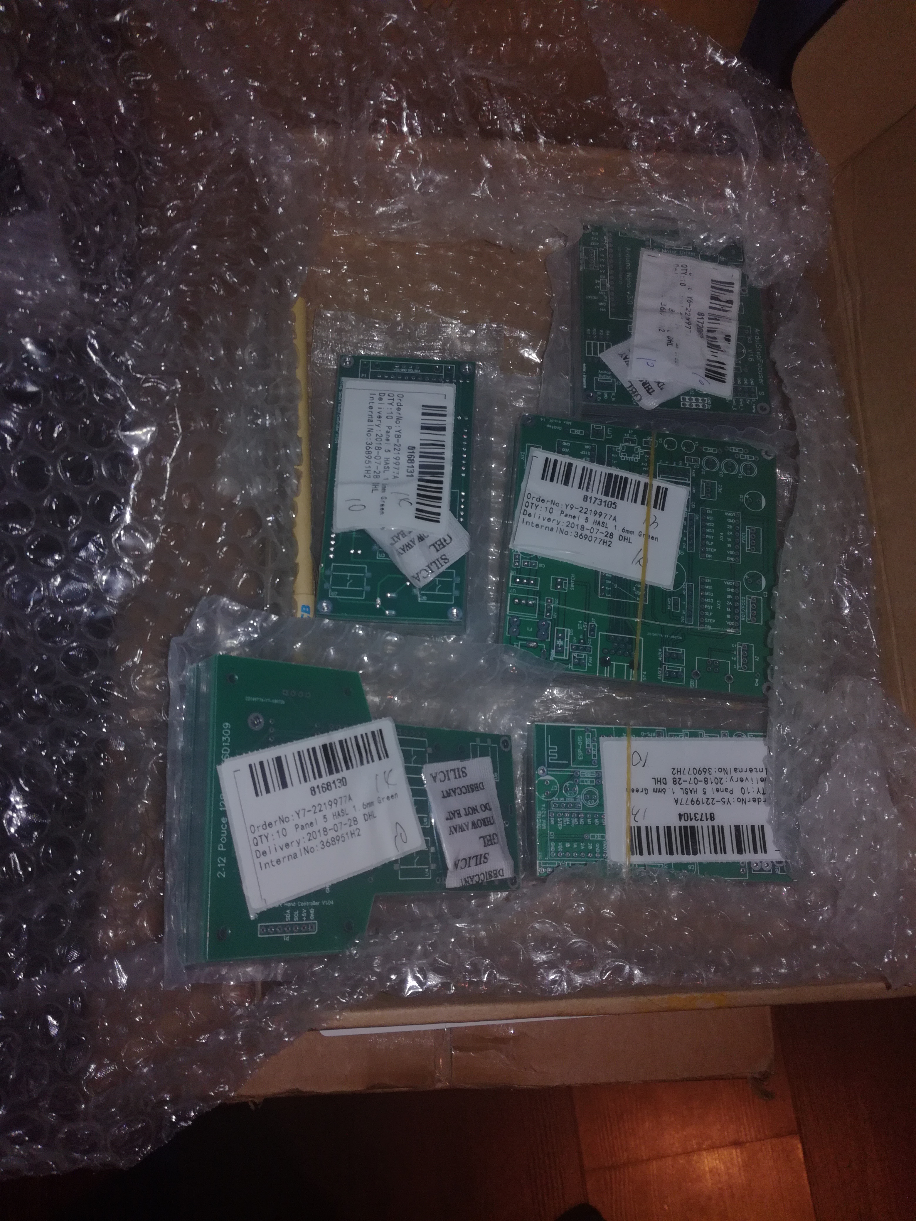

Regardez ce que je viens de recevoir :
Il sont tout chaud !
