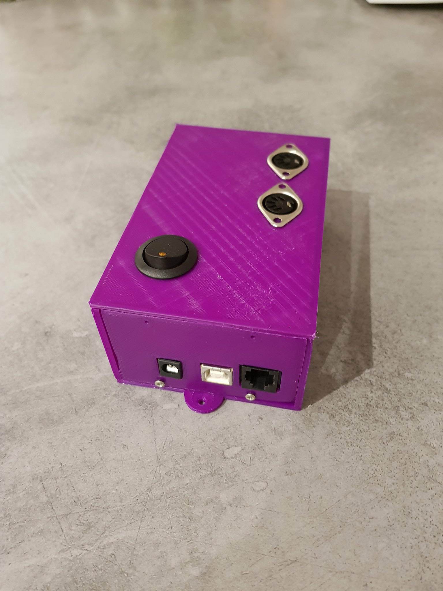

Quelques news :
Tout fonctionne ;) avec le DRV8825. Si le moteur s'arretait au bout de 30mn c'est juste que je n'avais pas mis les coordonnées d'un étoile en initialisation, et que j'avais la compensation qui était activée.
Après 4h, le tracking et le goto fonctionne. Prochain test : sur le ciel !
Pour flasher l'ESP01 c'est un peu le bordel mais bon...ça se fait avec un bon tuto. J'ai laissé tombé le bluetooth, tant pis.
