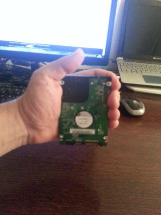

Une autre solution:
Tu tapes ton HDD dans le bon sens comme sur la photo pour remettre les tetes en place.
Soit ferme et trés violent en prenant soin de ne pas casser les connectiques :be:
Bonne chance :p
