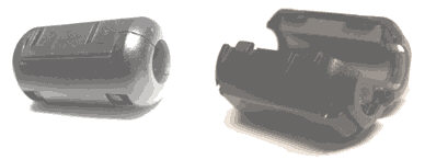

Le fil d'alimentation 12V porte à proximité de la cam un cylindre.
Qu'est ce donc que ce cylindre ? Une bobine antiparasite ? :?:
Je souhaite me faire une boite d'énergie, une seule alim pour tout le matériel. Il me faut donc refaire le câble d'alimentation de l'ATIK.
Comment calculer les caractéristiques de la bobine ?:?:

si c'est ça c'est bien une ferrite ;)
si c'est bien ça, a mon avis tu peux t'en passer. A titre professionnel je n'ai jamais résolu un problème de perturbations électromagnétiques avec ça. Je pense que ça sert au fabricant à mettre un autocollant de conformité et non à résoudre un éventuel pb de rayonnement parasite.

Oui, cela ressemble à ça....
J'en aussi sur la câble d'acquisition de l'ATIK et sur l'unique câble (alim + signal) d'une DMK.
Oui je peux essayer sans et en ajouter une (ferrite) si problème.
Mais je suppose qu'alors il faut utiliser que des câbles avec le + au centre et la masse autour sous forme d'une tresse. Votre avis ?

A mon avis tu peux utiliser du câble classique (non blindé).
Un câble blindé empêche les rayonnements parasites de penetrer ou de sortir du câble de/vers l'extérieur. Je ne pense pas que tu sois dans un environnement pollué.
Le rôle du ferrite est de bloquer les parasites entre 2 équipements connectés. Dans ton cas empêcher les perturbations de l'alim à découpage de penetrer dans la caméra.
