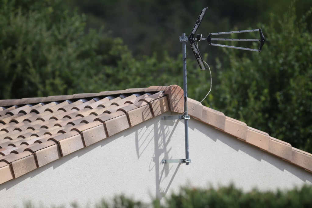

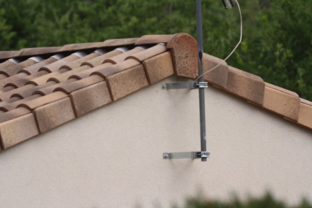

Première image 80ed+RED+1000D APS-C
Deuxième image 80ED+RED+6D FF
Le vignettage semble très correct, ce qui va me permettre d'utiliser le 6D avec la 80ED est son RED.
Quelqu'un pourrait-il me confirmer mes hypothèses :?:;)

Salut, la MAP était-elle bonne dans les 2 cas ? Car ce qui frappe c'est le piqué de l'image obtenue avec le 6D !!! Même en la mettant à la même échelle que la première...
