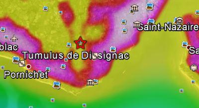

Pour le CP avec cette pollution lumineuse (voir carte AVEX) ça n'est jamais simple.
on peut voir plein de chose quant même, j'observe de l'etoile rouge (sur la photo ci-dessous) et je vois plein de chose en CP (M81;M82;M13;M3;M27;M57;M103...pour les cible que j'ai deja faites) forcement cela ne vaut pas un ciel sans PL mais c'est deja bien (j'ai pas essayer M31 mais je vais le mettre sur ma liste) ;)
