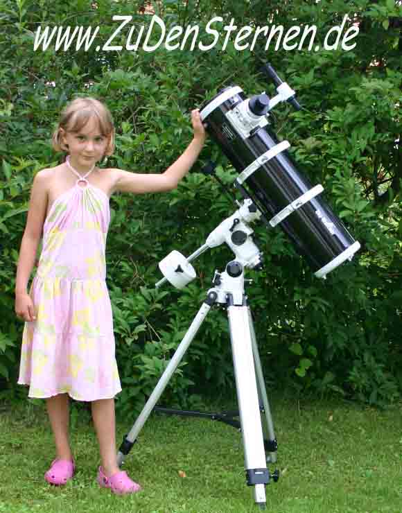

Cet instrument n'est pas très "grand" et un enfant de 1m30 devrait pouvoir y accéder facilement.
Voir : http://astrosurf.com/astroalsace/dobs1.jpg
Pour comparaison, un 150/750 sur NEQ 3-2 : - http://www.zudensternen.de/Bilder/150_750_EQ-3-2%20BlackDiamond_Bella.jpg
Si le choix entre ces 2 instruments n'est pas encore décidé, il serait utile de les voir et les manipuler avant achat pour déterminer quel est le modèle qui te convient le mieux.
