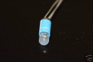

A la réception, j'avais une lentille de 5cm de diamètre environ et un photodiode qui, de mémoire était OCP71.
Je découvre qu'on peut l'acheter encore, pour la modique somme de £1.75 !
Je pense avoir appliqué un bias émitteur-collecteur et l'avoir inséré dans un pont de Wheatstone (Ce sont des souvenirs d'il y a 45 ans !). J'ai branché la sortie du pont via un captateur sur l'entrée microphone d'un amplificateur audio.
