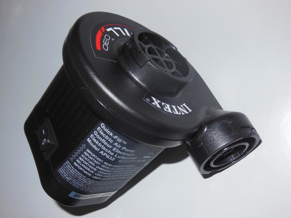

Merci à jctfrance et olivdeso, pour les adresses des deux montages "à faire-soi-même"; ce matin, chez Aldi, j'ai trouvé un gonfleur pour matelas pneumatique, 12v allume-cigare + alimentation 12v/230V pour 14,90€. Je vais combiné l'exemple des deux montages , et cela devrai être au top. merci encore
...Mis sous tension pour avoir un aperçu du débit : correct, largement suffisant ;1) Sortie soufflante : je vais me mettre à la recherche de diamètre de tube, manchons, raccords... 2)Entrée aspirante : (même diamètre), bidouillage en perspective pour y adapter un filtre.
A signaler que l'adaptation 12v/230v est de 1,5A, ce qui laisse présager que l'utilisation sur batterie doit être "gourmande"...
Le souffleur est très léger, moins de 50gr.
Deux photos pour ceux que cela intéresse.
