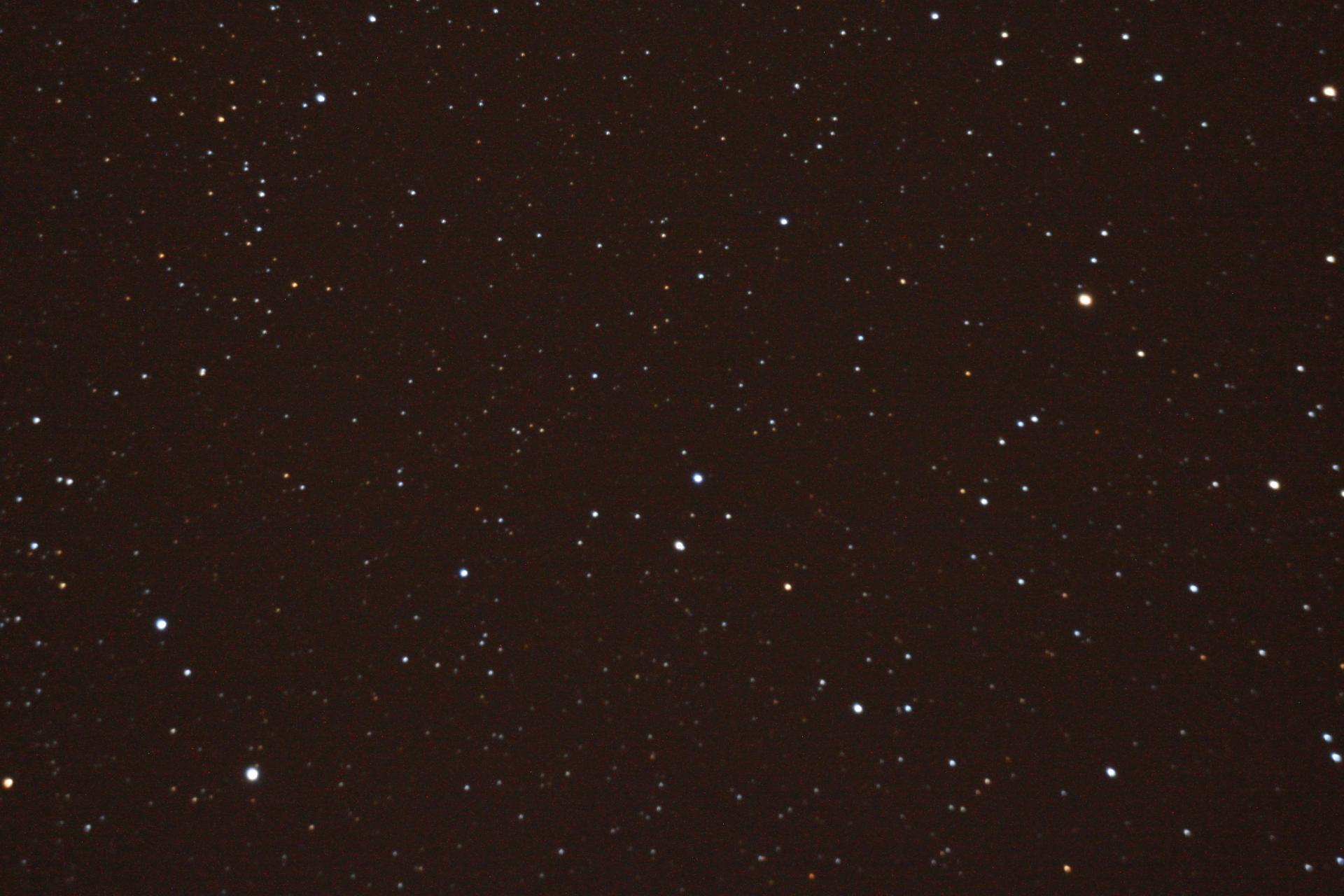

Je viens d'effectuer un nouveau test à pleine focale (f10) sur une étoile brillante, donc toujours avec ma config, à savoir :
- C8/AVX
- APN 550D
- guidage au chercheur 10x60/QHY5L couleur
- PHD2
Les courbes sont beaucoup moins bonnes (voire pourries) que ma précédente capture,
un peu plus de 1" et parfois 2.5", je ne m'attendais pas à des étoiles "aussi" rondes, surtout à f10
Pose de la brute de 3 minutes.
Les étoiles sont un petit peu ovoïdes mais ce n'est pas ma question,
C'est tout simplement que je les trouve un peu floues alors que ma collim est très bonne et j'ai fais la MAP au zoom sur l'APN + bahtinov.
Je n'ai pas effectué le traitement car je n'ai fait qu'une brute pour tester, mais le traitement rendra les étoiles plus nettes ou non?
J'ai réduit la brute à 1920x1280 car si je réduis plus, le flous se voit moins...
Le fond rougeâtre est normal, j'avais fait plusieurs captures auparavant, donc le capteur est un peu plus chaud.
Merci

Il peut y avoir plusieurs raisons au manque de piqué de tes étoiles, pas mutuellement exclusives d'ailleurs :
- la collimation est perfectible
- ta mise au point manque peut-être de précision. Si tu dois agir sur la molette du C8, n'oublie pas que le miroir est à f/2, ce qui rend la map très délicate
- le guidage est critiquable. Quand tu dis que tes courbes te donnent entre 1" et 2.5", j'imagine que c'est en rms ? Cela me semble beaucoup
- l'explication la plus simple : le seeing était pourri cette nuit-là. Ce qui rend en plus la map plus difficile, le guidage moins précis, et donne des étoiles très grosses et très rondes.
Il y a aussi une autre possibilité, qui est que le tube est mauvais. SI tu n'arrives pas à améliorer, ce sera une piste à explorer.
Tu devrais mesurer la fwhm de tes étoiles, cela te sera utile pour progresser.
Bons cieux,
Philippe
Un C8 a un diamètre de 203 mm, et une focale de 2030 mm. Le diamètre de la tâche de diffraction est de 1.2"
Le 550D a des pixels de 4.3 µm. Son échantillonnage est de 0.43".
Autrement dit une étoile s'étale sur au moins 3 pixels sur tes images, l'optique ne permettra pas mieux. Si tu ajoutes la turbulence qui va étaler encore plus les étoiles, tu devrais arriver à une FWHM de l'ordre de 7 à 9 pixels.
Ca te permet de relativiser la finesse à attendre de tes images...

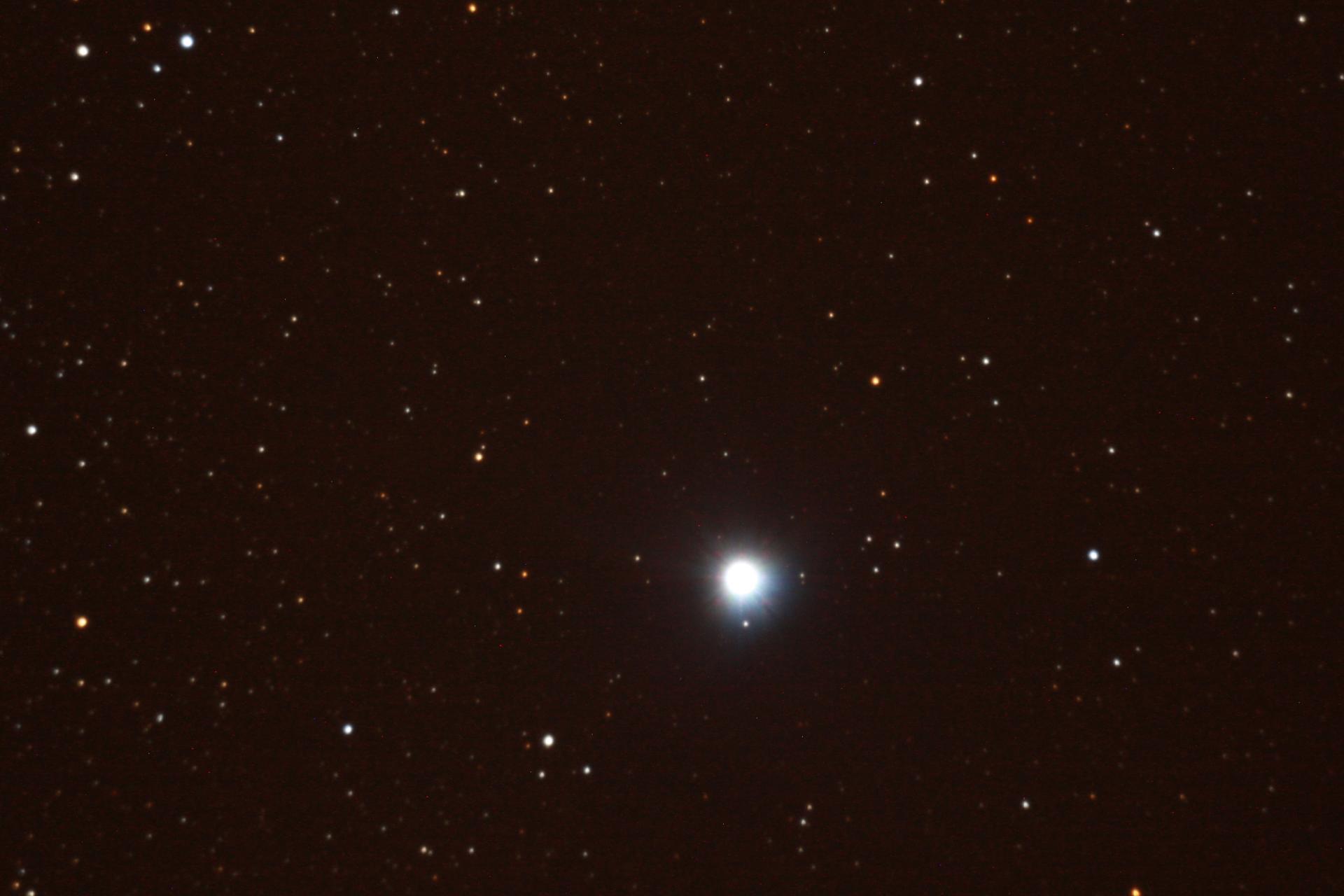

Merci pour vos réponses pfil et fred,
la collim je crois pas, elle était excellente, le bahtinov était bon, bien centré mais la ligne
centrale bougeait un peu, certainement un peu de turbu.
Mais c'est clair, comme je l'ai dit l'autoguidage n'était pas au top.
Je ferai de nouveaux tests avec un meilleur autoguidage.
Mais je viens de retrouver ce post auquel j'avais participé, il s'agit d'une capture
de Christian, et le piqué semble plus ou moins identique :
http://www.webastro.net/forum/showthread.php?t=127005
Peut-être la focale F10 y est-elle pour quelque chose car quand je fais à 6.3, les étoiles sont beaucoup plus nettes...
sans oublier la perte de luminosité dû au support du miroir secondaire
Modifié par coolman

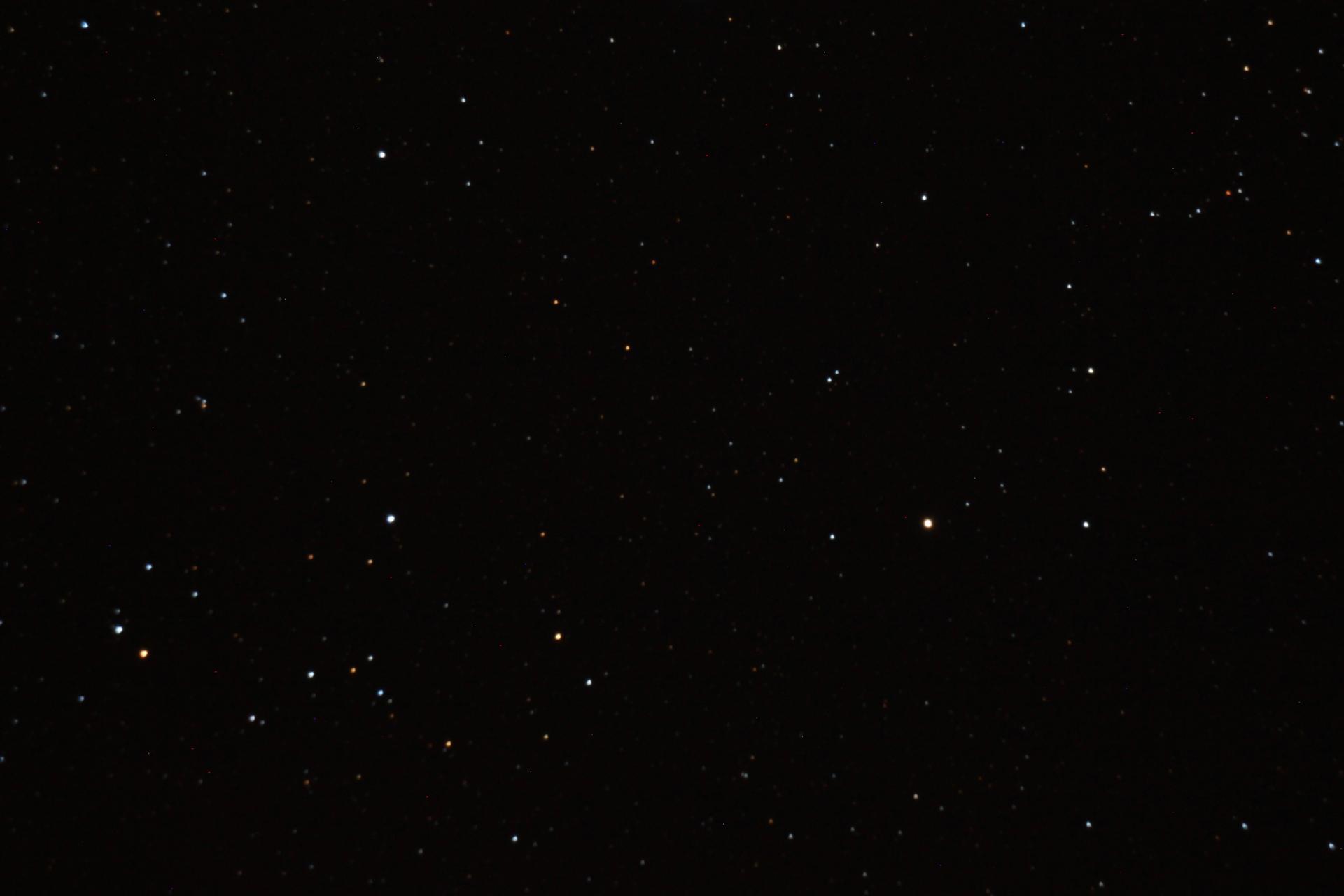

J'ai refait un test ce soir avec un meilleur autoguidage,
biensûr même matos et focale à f10,
On voit tout de suite les étoiles plus nettes surtout qu'en plus j'ai mis la pose à 4 minutes ^^
Toujours un peu ovoïdes les étoiles mais bon, j'affine l'autoguidage, je cherche les bons paramètres
c'est la coma normale du C8 et la courbure de champ.
Par contre il me semble que les étoiles sont plus fines en haut à droite que dans les autres coins. Vérifie, mais si c'est le cas, c'est que la collimation n'est pas parfaite : le centre optique pas centré sur le capteur. ça devrait être symétrique.
edit : j'ai un peu regardé, effectivement le centre optique est un décalé un peu à droite et en haut. Il faut regarder dans quelle direction pointent les étoiles étirées : elles pointent vers le centre optique. (tu peux tracer des lignes droites partant des étoiles dans paint par ex et voir où elles se croisent, ça aide.).
Modifié par olivdeso
Alors j'ai essayé une nouvelle capture et le résultat m'étonne, les étoiles sont "correctes" sur les 2 tiers gauche de l'image et seul le troisième tiers montre des étoiles vraiment ovales o_O?
Je me suis appliqué sur la collim, la tâche était bien centrée, la mes toujours impec...
Là je cale, pourquoi seulement cette zone?
je vais retenter ce soir si le ciel est dégagé.

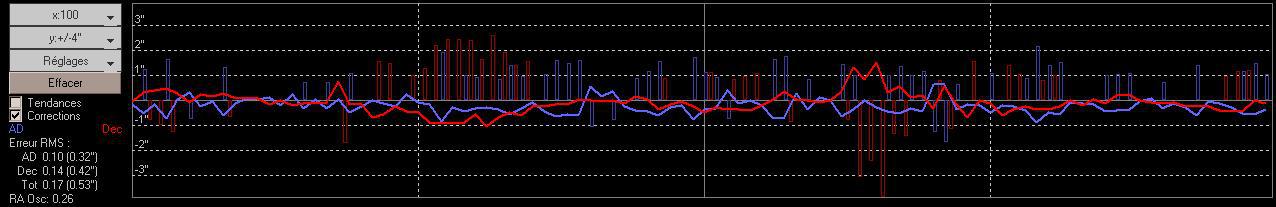

Voivi la brute et l'autoguidage qui me semble quand même pas trop mal :
EDIT : J'ai poussé à 5 minutes
L'autoguidage :
Mais je m'attendais à mieux avec ces courbes O_O?
Je n'ai pas beaucoup de temps mais petit à petit j'avance ^^
Merci =)
