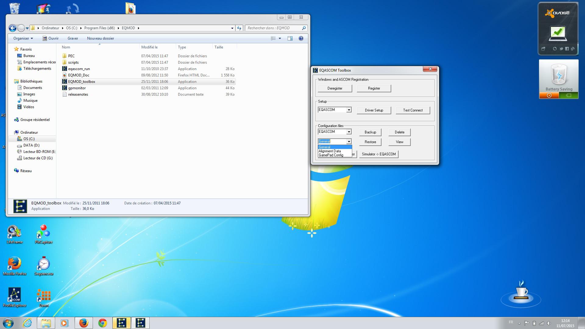

il suffit d'aller dans EQMOD toolbox et de supprimer les trois fichier .ini comme ceci:
donc par exemple pour moi, vous aller sur le C, programme files, EQMOD et vous lancez EQMOD toolbox.
dans configuration files vous sélectionnez general, puis clic sur delete.
vous sélectionnez alignment data puis clic sur delete
sélectionnez gamepad config et clic sur delete.
là on a fait la moitié du travail. Apres cette action votre monture n'est plus reconnu car on a supprimer les reglages eqmod.

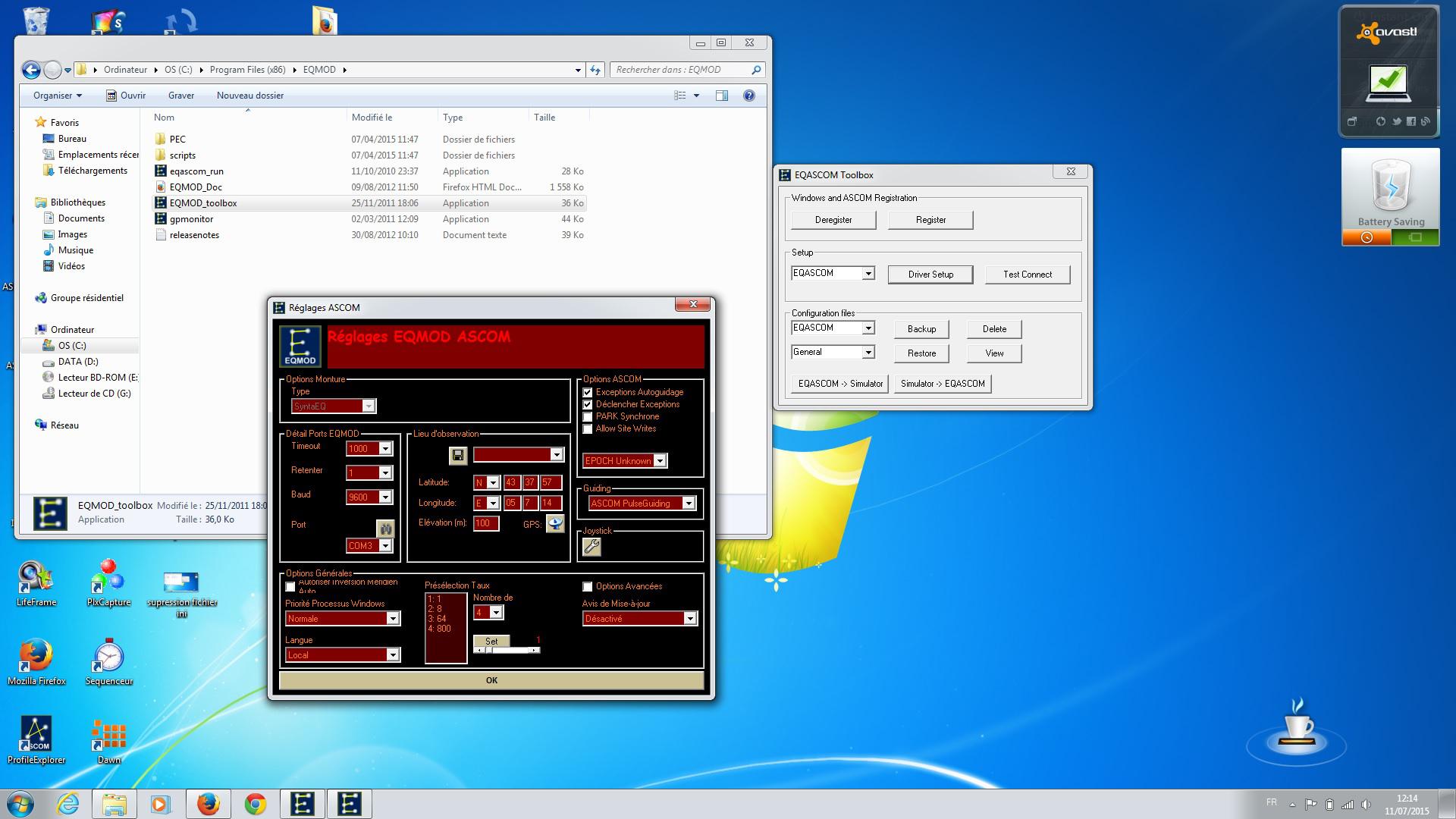

pour y remedier il suffit de reparametrer les réglages eqmod comme vous l'avez surement deja fait en clicant sur driver setup.
1000
1
9600
com3
