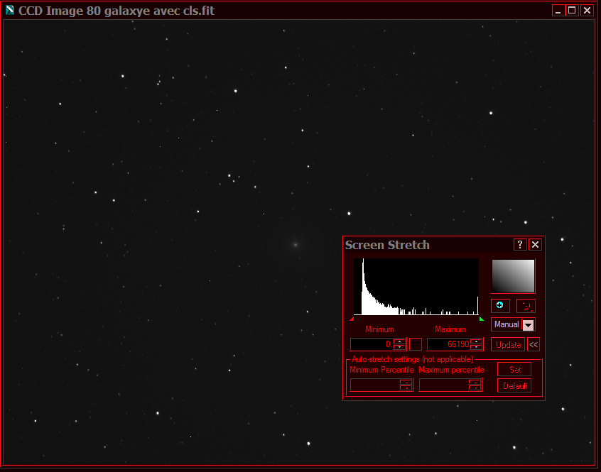

donc ci dessous l'ecran de la galaxie sans filtre

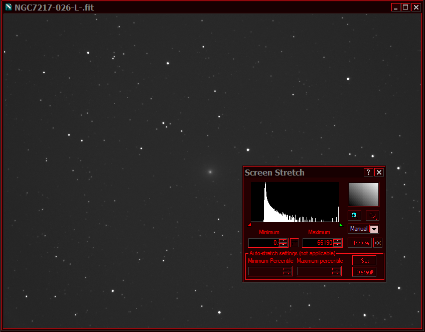

l'image avec filtre

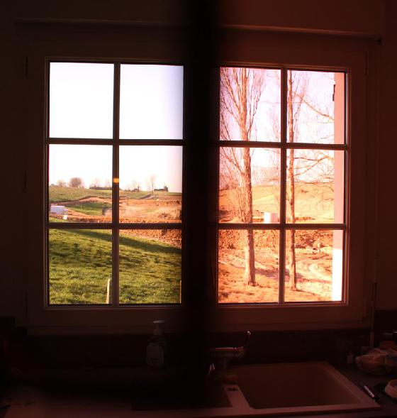

Et pourquoi ne pas prendre un bête objectif grand angle et prendre une photo du ciel avec le filtre qui ne masque qu'une seule partie de l'image. Ca te permettrait de prendre la même zone de ciel en même temps avec/sans filtre et de faire les mesures sur les mêmes images.
J'avais fait ça pour voir l'effet du filtre LPF1 de mon 1000D :
