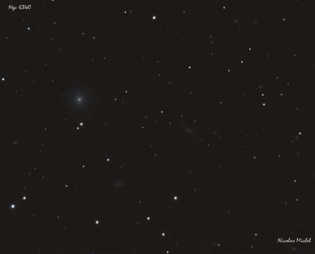

Donc, voici le regroupement galactique de NGC 6340 et assimilé. A savoir :
Mag 11 pour NGC 6340. Mag 13.5 et 14.1 pour ses deux copines. Je sais pas pour toutes les autres qui se baladent dans le champ, mais je suppose que c'est encore moins :be:... En prime le système de compensation de température pour la MAP a surcorrigé, ce qui fait que j'ai perdu des détails. Ah, et j'ai voulu recadrer en modifiant l'orientation du capteur. Pas de pot, j'ai démoli la collimation dans l'opération...
En tout 24 poses de 7min30 au C9.25 à F/d 10.
Imageur Canon 600d refiltré Astrodoninside.
Guideur Starlight Lodestar via diviseur optique.
Monture N-Eq6 modifiée par mes soins.
Full : http://www.astrobin.com/full/193364/0/
Voilà voilà... Des questions ? :D

ET que penses tu d'un Kaf 8300 type Atik 383 ? Parce-que c'est dans mes tarifs et que je ne perds pour ainsi dire pas de champ par rapport à l'APS-C (je ne veux pas perdre de champ, il est déjà minuscule au SC F/10).
Je ne pense pas du bien du 8300 :be:
Ce n'est pas un capteur adapté au C9 à 2350mm de focale, même en bin2, sauf à poser des heures bien sur. Alors un conseil : conserves ton APN qui rendra de bons services, avec la couleur en prime !
C'est bien un C9 classique que tu utilises ? Dans ce cas il me semble inutile d'exploiter un grand capteur type APS avec cette formule optique. Je dis inutile quand je vois la déformation des étoiles sur les cotés (courbure et coma). Voir ta full..
Un C9 corrige un champ de +- 7mm à F10, au dela la déformation devient rapidement intolérable.
Bon, je dis cela en regard de mon utilisation passée du C9. Un petit capteur est bien mieux adapté pour cette optique.
C'était un avis, mais tu en auras d'autres...
