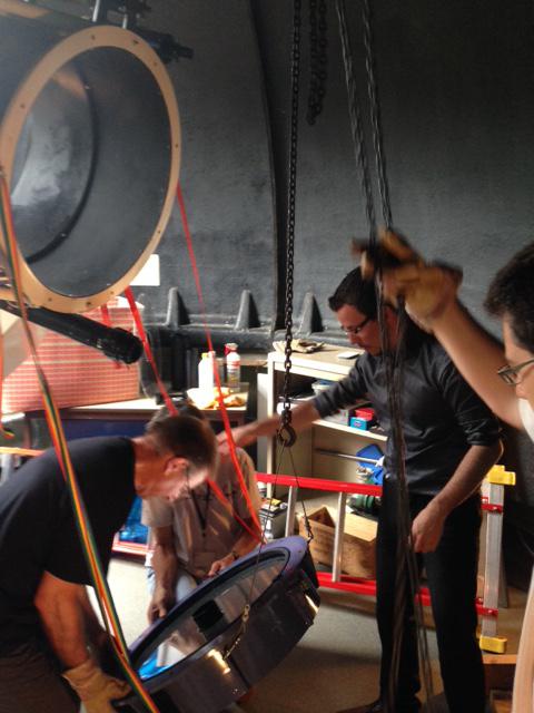

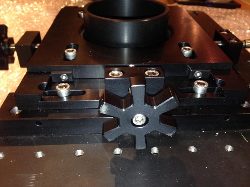

Cette fois ci grosse opération de nettoyage du primaire. 5 personnes pendant plus de 4h plus notre photographe attiré et petit padawan : Baptiste Z. Ensuite il faut tout réaligner, recollimater...Collimation sur porte oculaire visuel, puis alignement du porte oculaire CCD très précisément grace à la table X Y micrométrique faite par Skymeca.

le démontage du barillet et descente au palan (ça pèse 80Kg environ dont 30Kg de miroir)
La table X Y à guidage de précision sur queue d'arronde sans jeu, à réglage micro métrique faite par SKYMECA (à prix d'amis pour l'association, encore merci !).
Indispensable pour aligner parfaitement les 2 portes oculaires. (à F3.25, ça se joue en dessous du mm)
