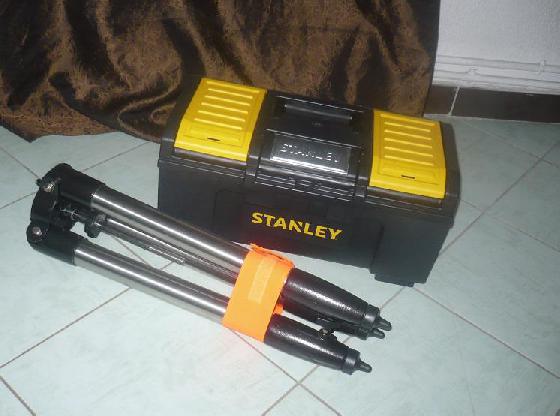

Je ne suis pas d'accord avec les collègues qui te dissuadent de prendre un 200/1000 sur NEQ5.
J'avais un 200/1000 sur SkyviewPro : Pas à m'en plaindre en visuel.
Un 150/750 sur HEQ5 n'aurait de sens que si l'astrophoto est ton but premier.
La HEQ5 est plus lourde que la NEQ5.
Donc si tu te prends un 150/750 sur HEQ5 tu as plus d'ennuis qu'au 200 avec moins de diamètre : strictement aucun intérêt en visuel.
En visuel un 150/750 sur NEQ3 est suffisant et c'est plus transportable.
Un 200/1000 sur NEQ5 se transporte en 2 fois sans trop de mal :
1/ Le monture avec ses contrepoids dans une boite à outils, les accessoires dans un sac ou une mallette
2/ Le tube à deux mains et le trépied en bandoulière porté à dos dans un sac pour ski d'enfants.
Un 150/750 sur NEQ3 peut se transporter en une seule fois dans un caddie de courses car la masse totale n'est pas si énorme.
Voilà le type de boite à outils (25E) que tu peux utiliser avec une NEQ5 :
Quand au 150/750 sur NEQ3 :
Maintenant, si tu te mets à gonfler la monture ça va assez vite te décourager de sortir.
Gonfler la monture n'a de sens qu'en astrophoto car le 150/750 sur NEQ3 ou le 200/1000 sur NEQ5 font bien le boulot en visuel.
