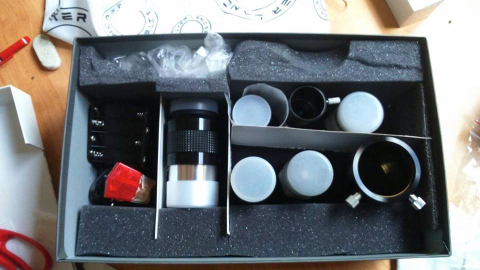

Si ca peut donner des idées au groupe des nouveaux :) (et même au anciens ^^)
Boite à chaussure et mousse en tout genre
Notez que la lumière rouge est celle de mon vélo :p
[ATTACH]28721[/ATTACH]
:) Ouai chouette !
C'est pas bete comme idée!
Ca reste très modeste mais on commence comme ça et puis dans quelques années ça fini comme ça : http://www.webastro.net/forum/showpost.php?p=963730&postcount=67
:p

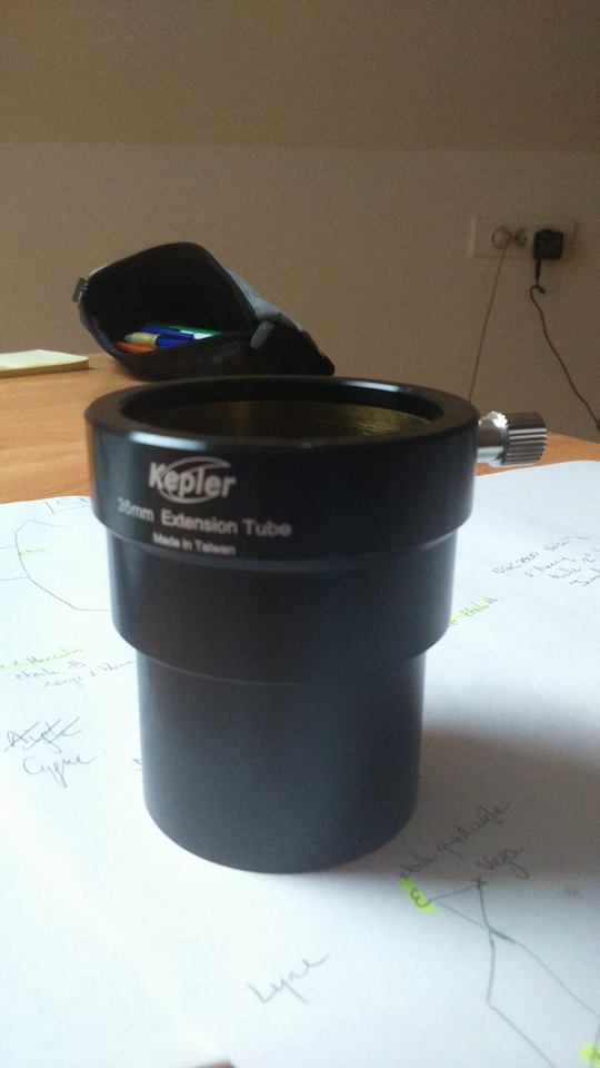

pas besoin de tube rallonge si le tube du focuseur sort suffisamment?
En principe, oui :)

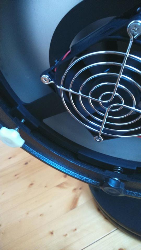

une énieme question : qui est la tirante et qui est la poussante ?
et qui sert au "reglage" et qui au "blocage" pour savoir dans quel ordre on fait :)
11805651_10206135518285736_1214256863_n.thumb.jpg.7004b9a8620c519f789e030c999a6c6a.jpg
:( vois pas bien là: la poussante est en principe celle qui ne s'enfonce pas dans le support du primaire (logique, sinon elle ne le "pousserait pas :be:) alors que celle qui bloque est celle qui s'y enfonce.
Ton manuel n'a pas de schéma explicatif par hasard ;) ?
:D mais quel est ton secret Leimury?
Blague à part, c'est le "code couleur" ou il y a un autre indice stp?
D'avance, merci pour le tuyau (sur mes Newtons, c'est pas du tout comme ça que ça se présente).
La poussante devient de ce fait une bloquante.
merci, j'avais faux alors ... mais alors, la tirante bloque aussi , car elle plaque le support contre la poussante, non?
Les noires ont un ressort :p
Un ressort sur les poussantes ça n'aurait pas de sens.
