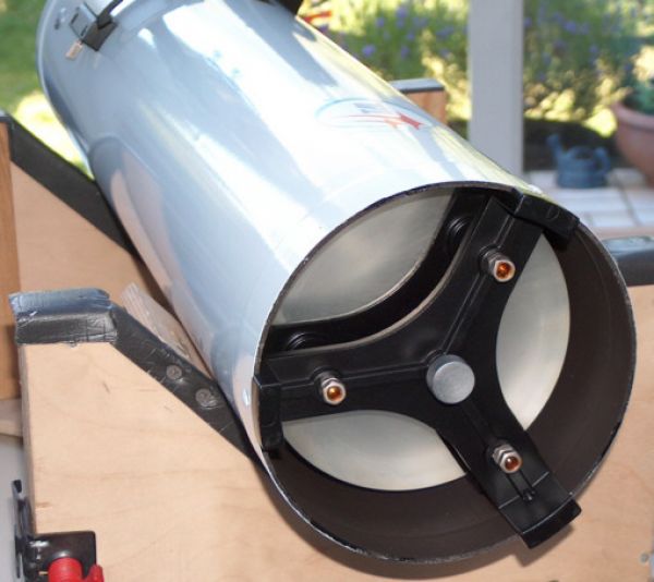

merci, j'avais faux alors ... mais alors, la tirante bloque aussi , car elle plaque le support contre la poussante, non?
Oui, car il faut bien un couple pour fixer le tout.
Cependant comme la tirante avec son ressort est la plus facile à utiliser pour faire la collimation, une fois satisfait de celle-ci, il serait couillon de la dérégler en utilisant la tirante pour serrer le tout.
En pratique, on travaille avec le couple, progressivement.
Patte.
PS: sur des gros télescopes, il y a des systèmes avec uniquement des poussantes, le poids du miroir faisant le reste.
Modifié par syncopatte

PS:
sur mon Slywatcher 200/1200, ça se présente comme ceci:
pas de ressort, mais une lamelle en caoutchouc sur le trajet de la tirante, je viens de vérifier :D (la Parker est la tirante, la petite Allen la bloquante/poussante).
sur le TAL N150/750, c'est ceci:
là, on comprend mieux: une seule poussante/bloquante centrale et 3 tirantes "inversées" (ressorts cachés) car on joue sur les boulons.
Modifié par starac
