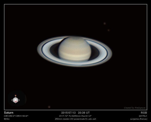

le seeing était excellent en début de soirée mais les pétards colorés du feu d'artifice pile poil au niveau de Saturne m'ont brouillé ce début prometteur!
j'ai pu faire une RVB avec une transparence tres bonne mais le seeing baissait de qualité au fur et a mesure de la descente de Saturne sur l'horizon!
pour la couleur , j'étais a 30ms pour le rouge et le vert avec gain a fond et 75ms pour le bleu.

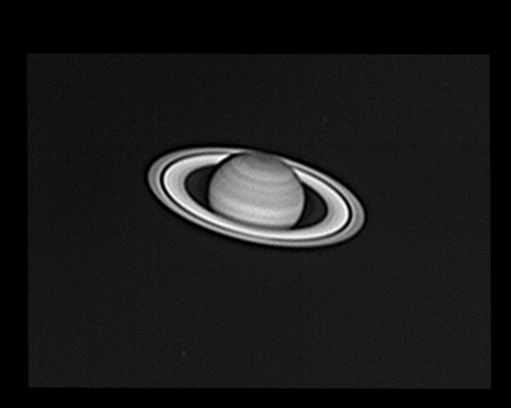

Je voulais avoir absolument les tempetes et spots ! j'ai du utiliser l'IR742 et sans ADC car je perdais trop de lumiere! cela me rajoute du tirage.
désolé pour le mauvais traitement effectué sur les images ...

Quelle finesse l'image couleur de Saturne !
L'objectif est atteint, l'animation montre bien la tempête polaire, bravo Stéphane.

Superbes résultats, la tempête est bien mise en évidence, une soirée exploitée à fond, bravo. ;)

merci william, depuis le temps que je me casse les dents sur cette tempete!
merci alberic, au début de la soirée quand j'avais Saturne éclatante figée avec ses 2 satellites posé sur un fond bleu foncé dans mon oculaire de 13mm, c'était vraiment du tres bon! après cela a faiblit un peu...
Superbes images Stéphane ! On voit effectivement très bien la tempête. :pou:

merci Astro89, c'est clair que c'est tenu comme détail et l'animer le rend plus visible.
merci Gandalf,excuses moi, pour l'animation j'ai pas détaillé, c'est 11 images prisent toutes les 4mn puis traitées avec AS2, rehaussées avec R6,combinées avec PIPP .
