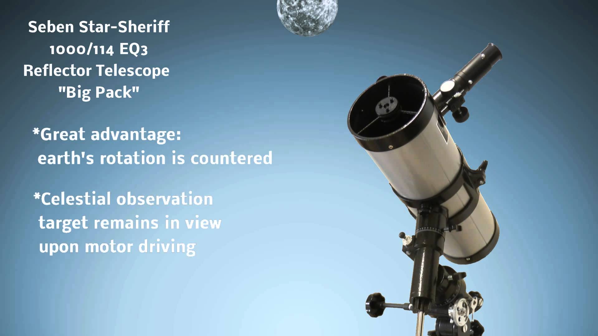

Ce Seben, cela serai ce modèle là alors:
Désolé pour la grande image, bon il me semble que cette engin soit barlow-té car pour 1000mm de focale le tube est bien trop court.
Si tel est le cas, cela ne va pas arranger les choses mais plutôt les dégrader.....les images.
Ils sont souvent critiqués SEBEN pour la "qualité" de leur télescope. De plus leur pub vante toujours un produit de qualité avec une monture EQ3 qui est en fait une EQ2 rebadgé.
Personnellement j'ai préféré aller voir une autre marque Allemande.

Oui c'est bien ce Seben... Suite à un défaut de mon ancien télescope, j'ai reçu ce Seben d'occasion (en plus... je sais:be: et même pas en très bon état:confused:)en attendant d'en avoir un mieux (genre le 254).
  Citation
Du coup j'avais fait des recherches pour obtenir des caractéristiques de ce tube sur Internet ; et le seul télescope qui correspondait était cette "eq3" alors qu'il me semblait bien que le mien était beaucoup plus proche du eq2...
  Citation
Pas plus flagrant : Pour 1000mm, le tube fait en fait 400mm de long.

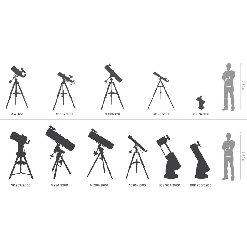

(Petites questions : est-ce que ca signifie que le Dobson 254/1200 aura un tube de 1m20 de long ? Et y a til une grande différence de taille entre un 254/1200 et un 300/1500)
Pour le Dobson, je visais celui-ci : http://www.promo-optique.com/skywatcherdobson2541200skyliner-p-54021.html?gclid=CjwKEAiAsJanBRCgnpfa0orvyz4SJAAbxEq--PZaPOdniHHfu5ER9DJimpDSllqwQ6GgiMIpGCge7xoCet7w_wcB&source=4&utm_campaign=comparateur&utm_medium=cpc&utm_source=google_shopping Est-ce un bon tube de qualité (avec de bons oculaires ) ? En connaissez-vous d'autre du même genre et dans les mêmes prix qui "seraient mieux"?
Pour te donner d'une idée de la grandeur des telescopes:
Ton seben est un catadrioptric donc il a une barlow intégré dans le porte oculaire. Au fait tu utilises quoi comme oculaires? Les plossl d'origine?

Déjà, ton Seben n'est peut être pas une bête de guerre mais c'est cado et déjà beaucoup mieux qu'à l'oeil nu non ?
EQ2, EQ3... sont des appellations commerciales et rien n'empêchera un fabriquant d'appeler EQ12 une monture bancale.
On se base en général sur le chiffre donné par Skywatcher plutôt que celui donné par Seben.
l'EQ3 seben est en fait ce qu'on appelle communément une EQ2 en numérotation Skywatcher.
oui, un dobson de 254 aura un tube qui fait grosso modo 1m20.
