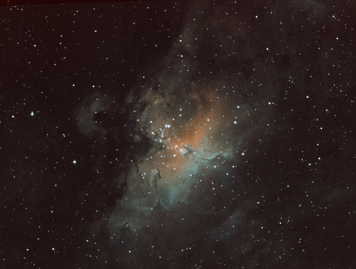

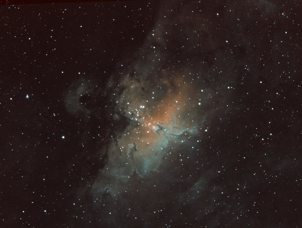

1ers essais en Narrowband avec mes nouveaux filtres Astrodon Sii et Oiii (qui completent enfin mon filtre Ha)
Camera STF-8300M à -15°C
Lunette TMB 130 SS + aplanisseur WO
13x10min Ha 3nm
12x10min Sii 3nm
12x10min Oiii
Offsets+darks+Flats
Traitement Pixinsight (je ne suis pas un pro)
Banlieue proche de Lyon
Apres 18 mois à me faire la main en astrophoto grace à un filtre Ha (pollution lumineuse de Lyon oblige), je viens de me mettre au SHO.
Qu'en pensez vous ?
Merci !
Concernant les filtres 3nm au lieu de 5nm, c'est parce que j'habite à 2km de Lyon (c'est comme si j'y étais) et la pollution lumineuse donc est catastrophique !!
Plus la bande passante des filtres est etroite, plus je filtre la pollution lumineuse du ciel.
Cela me permet donc d'imager des nebuleuses en ville.
J'aime bien ta version.
Pourquoi des filtres en 3nm et pas 5 ?
Salut ben,
pourrais tu dire quel est le mixage fait car tes couleurs sont quand même inhabituelles si je peux me permettre :)
Par contre c'est fin et tu devrais pouvoir tirer un peu plus de détails sur la zone des piliers.
@+ Vincent.
très joli ! et j'aime tes coloris.
Et ca me permet de voir ce que donneraient des filtres 3nm car je suis à 2,5kms de PAris donc les filtres à 7 et 8nm ne fonctionnent que très mal.
As-tu essayé les 5nm car les 3 coutent un bras..
Merci à tous !
Effectivement, mes couleurs sont inhabituelles mais au moins mes etoiles sont blanches.
J'ai utilisé le mixage suivant (inspiré de AIP):
R: 0,75*S + 0,2*H
V: 0,3*H + 0,6*O + 0,1*S
B: 0,8*O + 0,2*H
J'ai bien essayé de retrouver les couleurs classiques avec du bleu au centre mais sans succès...
Si vous avez une autre solution de mixage, ça m'intéresse aussi !!
Pour Dieter: non je n'ai pas essayé en 5nm. J'ai directement acheté ces filtres en 3nm mais d'occasion et en 2 fois (d'abord le Ha puis les 2 autres dernièrement) car effectivement ça coute un bras ! Mais ça marche vraiment bien en ville, surtout le Ha !!
