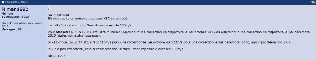

C'est pas ce que j'avais mis plus 2 messages plus haut ??? :( Si plus personne ne prend plus le temps de lire...
Niman1992

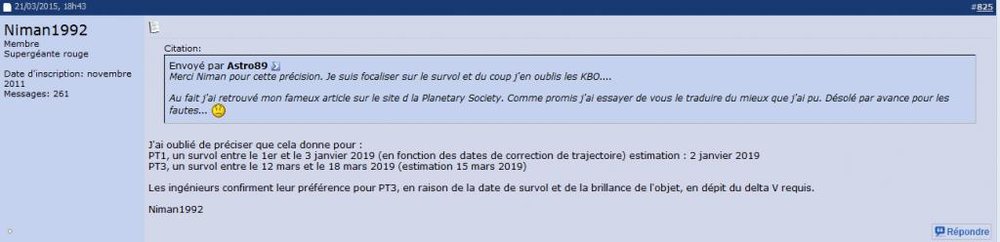

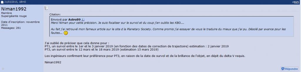

Oui effectivement, on a lu le même article. Je n'arrivais pas à lire tes images sur mon écran d'IPhone... et j'ai ajouté le lien vers l'article.

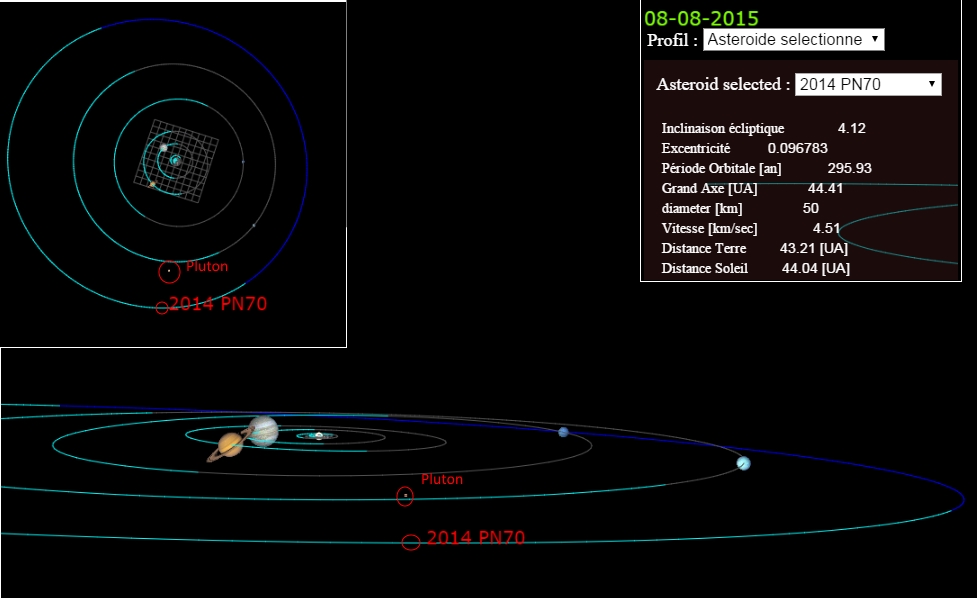

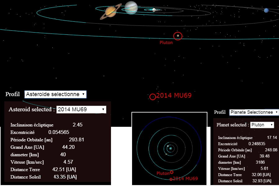

voici ci-dessous 2 images pour visualiser l'orbite de
2014 MU69 et sa position par rapport à Pluton
et de 2014 PN70 avec Pluton
qui peuvent aussi être visualisées en 3D dans
http://www.astrosurf.com/spheres/kepler/k3.htm
en sélectionnant dans "Profil" l'option "asteroide selectionne"puis en choisissant les 2 astéroides ci-dessus par leur nom.
En espérant ne pas m'être trompé dans ces manips :be:
NB: les diamètres des astéroides sont estimés selon le tableau ci-dessous
http://neo.jpl.nasa.gov/glossary/h.html, valable pour les NEO, mais je ne sais pas si ça marche aussi pour les TNO.:?:
