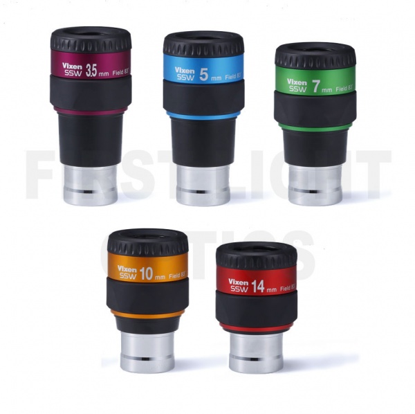

PS: nouveauté Vixen dans les tuyaux?
http://www.firstlightoptics.com/vixen-eyepieces/vixen-ssw-83-degree-eyepieces.html
série SSW à 83° de champ apparent.
Modifié par starac
Ils ont une bonne bouille, ces SSW !
Attendons les spécifications, peut-être une gamme venue remplacer les célèbres LVW ?
Si jamais ils ont aussi 20mm de tirage d'anneau, comme les LVW et les SLV, ils peuvent faire mal à la concurrence !
Modifié par paradise

Enfin du nouveau dans les oculaires Vixen (mais rien d'annoncé sur le site officiel ... :confused:).
"Affaire" à suivre (en espérant que cette gamme, pour le moment limitée à 14 mm, sera complétée par d'autres modèles).
Le site Vixen officiel allemand met les photos, mais le lien n'est pas encore actif.
Rien trouvé sur Medas encore.
Quant à d'autres focales, il semble qu'en coulant 31.75, ils suivent un peu les Explore Scientific à 82° qui s'arrête aussi à 14mm; par contre, petit décalage pour les autres focales (ES en 4.7, 6.7, 8.8, 11) ...
3.5, 5, 7, 10, 14, ... continuez la série ...
Ca ne te fait penser à rien de connu ?
Hâte de connaître les prix mais il ne faut pas rêver, des vixen à 83° de champ, d'autant plus s'ils conservent le relief d'oeil confortable des NLV, LVW et vu le prestige dont bénéficie encore la marque, ça sent le caillou à 290-300 € au bas mot ;)
En effet, et si les perfs sont au rendez-vous c'est concurrence directe aux Pentax et autres Televue, ce qui est une très bonne chose d'ailleurs ! ;)
en 83°? Non ...
En 20mm et 70° de champ apparent, le XW Pentax tenait encore avec du coulant 31,75 ... après, pour le 30 et le 40, il passe à 50.8, logique.
Curieux, ces 83°. :?:
Il sera intéressant de vérifier qu'il y a bien 83° pleins, et que ce n'est pas une petite vantardise marketing, mais de toute façon, 82 ou 83... :rolleyes:
Je partage un peu ton impression: il y a peut-être certaines indications du fabricant à ramener à la juste proportion, mais aussi longtemps que les écarts restent minimes et que le plaisir d'observation reste conservé, notamment pour la sensation d'immersion, de champ, d'espace :wub:, je ne me casse pas trop la tête ... je me demande parfois si les indications ne se rapportent pas aux lentilles nues alors qu'une fois montées et cerclées dans le châssis de l'oculaire, il y de petites pertes ? Va savoir :D ...
J'ajouterais qu'il ne faut pas confondre immersion et champ apparent : un bon oculaire lumineux, bien contrasté, et confortable, de 62°, apportera plus d'immersion qu'un 82° moins confortable et moins contrasté, mais ça, il faut l'avoir expérimenté sur le terrain, et les néophytes sont inquiets du champ des oculaires comme si c'était le critère primordial.
Ces SSW devraient être très bons, si on se réfère aux LVW.
Pour continuer le hors-sujet :be:, et je m'arrêterai là, un détail qui aurait dû me frapper : ces Vixen SSW ne peuvent pas avoir 20mm de tirage d'anneau avec 83°, sinon ils seraient au moins aussi gros et longs que les LVW, les Delos ou les Pentax, à vue de nez ils devraient avoir 15 ou 16mm, pas plus. Ou alors il y a une prouesse technique encore inconnue...
"hors-sujet"? vais me faire gronder moi :be:
mais continuons un peu sur la lancée ... par sensation d'immersion, j'entends la sensation que tu éprouves en mettant l'oeil à l'oculaire tout en ayant de moins en moins l'impression de te rendre compte des limites du diaphragme de champ (effet hublot ou "majesty factor" de l'oncle Al ;)http://www.televue.com/engine/TV3b_page.asp?return=Advice&id=114#.VapKwHjpBHI) , même si avec un oculaire de 100° ou 110° de champ apparent, cette limite ne disparaît pas entièrement à en juger par mes Lunt XWA HDC ... après, je suis bien évidemment ton raisonnement: meilleure sera la qualité optique et celle du rendu visuel, plus tu auras le sentiment de "plonger" dans le sujet :).
