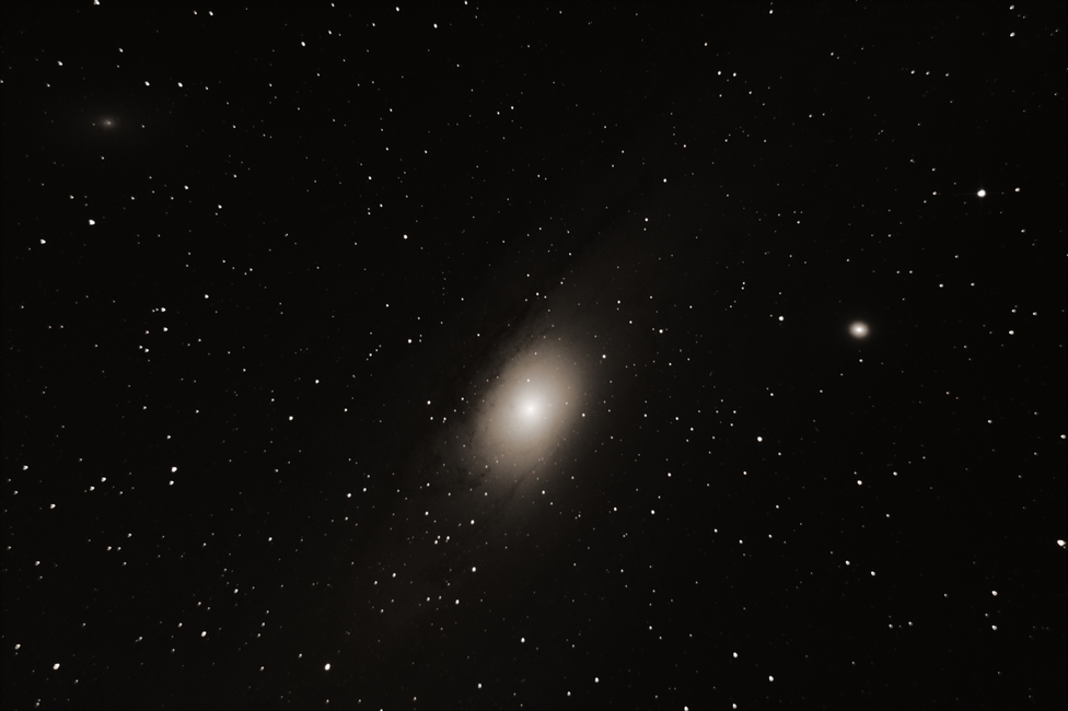

Suite aux estivales de Webastro ce week end voici une petite M31.
Ayant eu des problèmes d'autoguidage (PHD2 qui plante au bout de quelques minutes) je n'ai retenue que 23 poses de 2 minutes sur les 30 prévues.
Configuration :
SW 200/1000
NEQ6 PRO
Canon 400D
23 x 2' = 46 minutes de poses
Dark + Flat + Offset
Empilement via DSS
Lien vers la full :
http://hpics.li/e74e288
Merci pour les futurs conseils

Alors il faudrait que tu remontes les histogrammes (sous photoshop fais plusieurs petites montées de courbe puis de niveau, chacun son tour, juste un peu et au bout de peut être 10 passes tu verras que ton FDC remonte avec les détails) car ton image est bcp trop noire et du coup tu perds tout ton signal. En 46 min tu devrais avoir plus de choses. Bon 2" de pose unitaire c'est un peu faible... Et le coeur de la galaxie est trop cramé. Allez hop ! Au boulot !! :be:
Hello,
Effectivement avec des poses de 2min c'est impossible qu'il n'y ait pas plus de signal à en tirer.
Mais attention je vois que tu indiques "traitement DSS" : DSS n'est vraiment pas adapté pour traiter l'image. OK pour l'empilement, mais pour faire ressortir les infos sur la brute en sortie de DSS, il faut passer à Iris, ou PS, ou n'importe quel autre logiciel de traitement d'image qui s'en sortira toujours mieux que DSS qui n'est pas du tout adapté pour ça (peu de fonctionnalités et lourd à utiliser).
jb

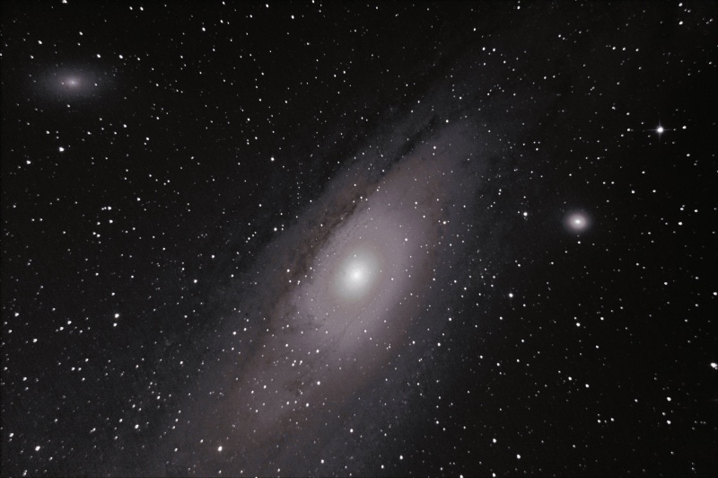

C'est corrigé :p.
Ce soir je reprend le traitement histoire de bien fare ressortir cette M31
